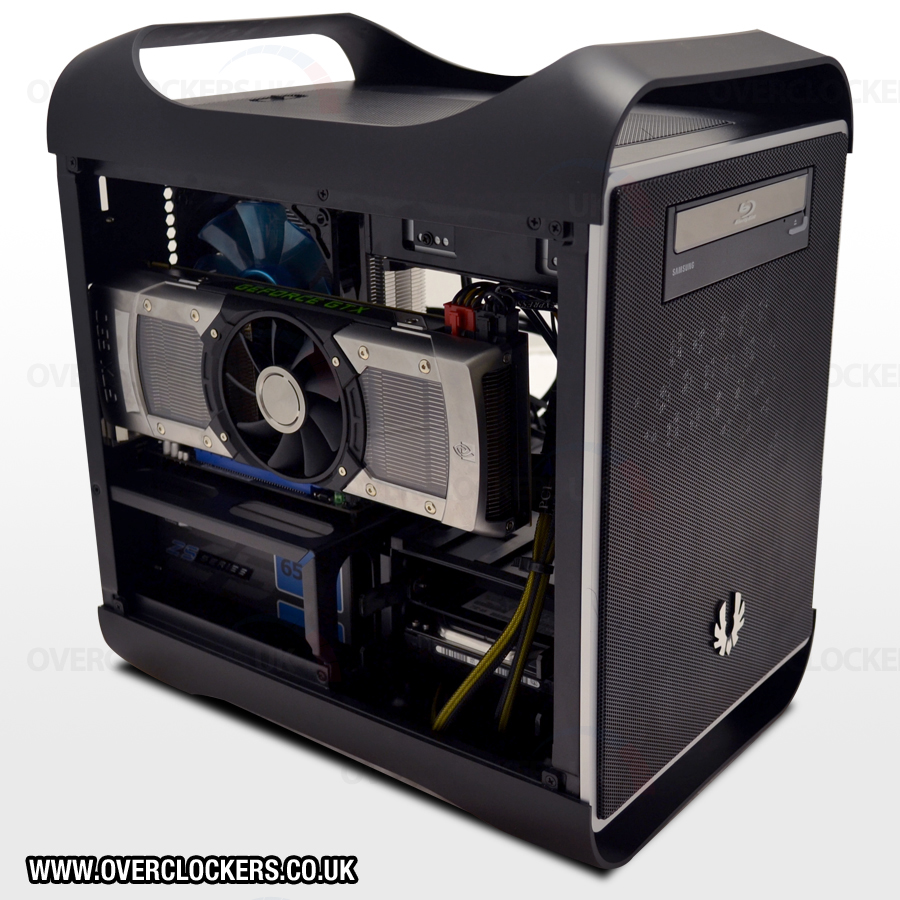

    No sé si sería de tu agrado la BitFénix Prodigy, tiene buena pinta y sin ser enana es contenida pudiendo albergar gráficas grandes.
