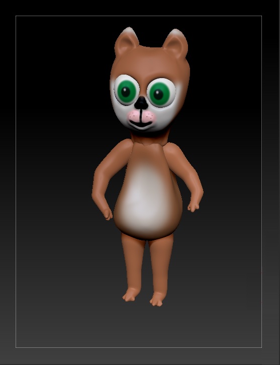

    Hasta qué le agregue el cuerpo y ahora está así:
Nombre: 32132ulo.jpg
Visitas: 273
Tamaño: 278.7 KB
    Pueden ver la diferencia de polígonos de la cabeza y el cuerpo, con las extremidadesí

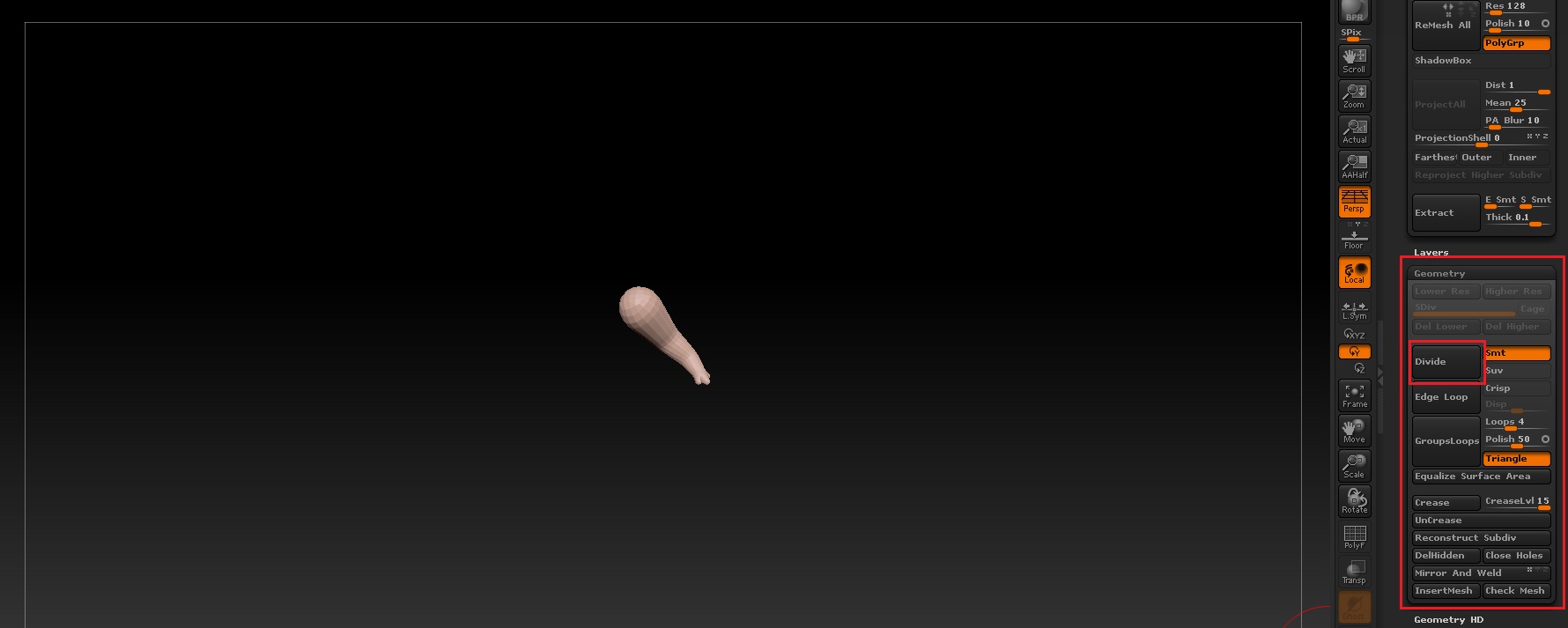

    Cuando hice la cabeza y el tronco usé Sphere3D y cuando hice las extremidades y la cola usé Zsphere y luego con la tecla A las deje así, pero me gustaría agregarle polígonos, pero no me deja en la solapa Geometria.
Nombre: geometriaulo.jpg
Visitas: 193
Tamaño: 9.1 KB

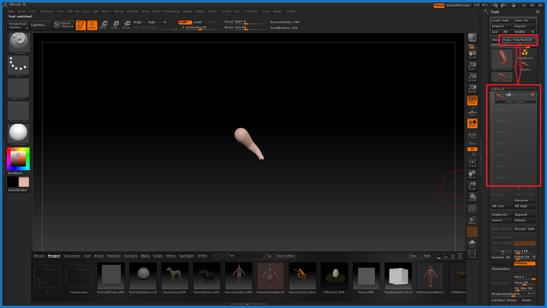

    Y cuando toco Make a Polymesh pasa esto:
Nombre: !!!ulo.jpg
Visitas: 267
Tamaño: 257.7 KB

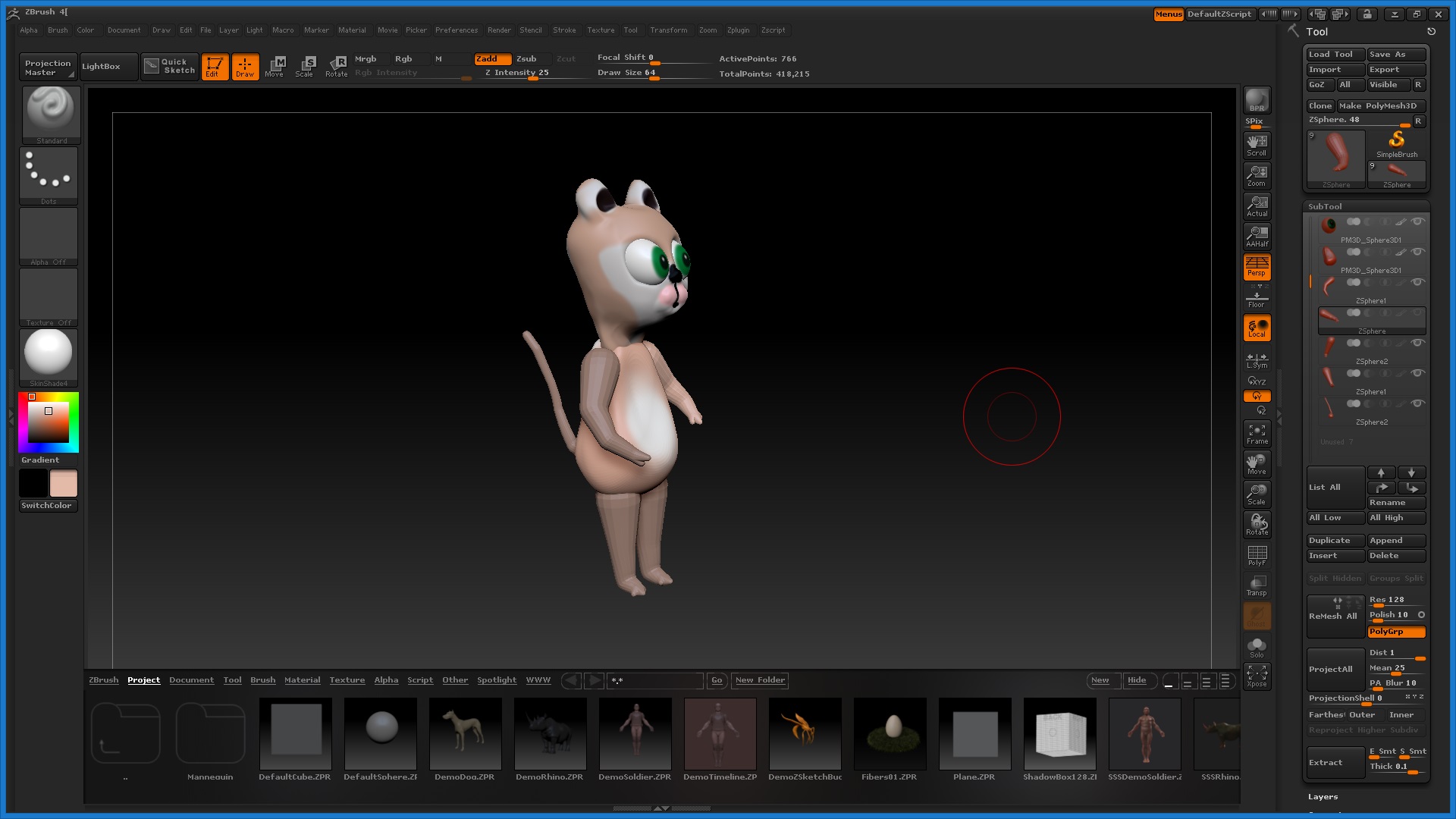

    Y ahora si me deja dividir y tener más polígonos:
Nombre: 11!!!ulo.jpg
Visitas: 243
Tamaño: 124.1 KB

    Hola Amigo, cuando trabajas con ZSpheres, al presionar la tecla A es como un preview para ver lo que estás haciendo, para qué puedas modificar el brazo, por ejemplo, hecho con ZSpheres tienes que irte a la paleta tol / Adaptive Skin y presionar donde dice Make Adaptive skin. Se creara un subtool con tu brazo, te vas a tu modelo y en la paleta subtool / Append los buscas y lo agregas espero haberte ayudado.

    Hola. MUCHISIMA Gracias, era eso justo lo que necesitaba.
Nombre: Perro.jpg
Visitas: 160
Tamaño: 41.3 KB
    Es el primer modelo terminado que hice, estoy bastante satisfecho, me gustaría saber cómo animarlo, vi un video en inglés que usaba los Zsphere y se volvían como esqueletos automáticamente, no es que había qué crear otra esfera e ir agrandandola manualmente, salían dos extremidades automáticamente, pero bueno ahora hago otro tema. Mil gracias.
