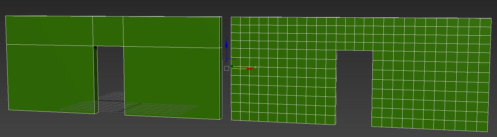

    Hola. Estoy modelando una casa para después meterle roturas en Mudbox. Este necesita tener la malla dividida enquadslo más uniformes posibles porque si no es así mete más detalles en unas zonas que en otras. Quiero una densidad de malla de unos 0,25x0,25 metros.
    En la fotografía que adjunto se ve lo que quiero, es un ejemplo simple, he conectado las aristas a mano y lo hice en un minuto, pero en otras mallas más complejas puede ser más complicado. He intentado usar el modificador quadify mesh pero me lo hace con triángulos y yo quiero quads.
    Me gustaría saber si alguien conoce algún método para hacer esto automáticamente sin necesidad de conectar loops a mano. Un saludo.

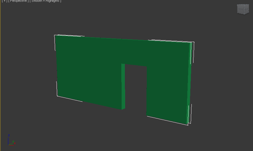

    Creo que con las graphite modeling tools se podía hacer algo así, ahora mismo no recuerdo. Pero de esta forma igual te sirve. Te lo hago con unas medidas genéricas, vamos:
    - Creo un cubo de 400x300x25 centímetros de grosor, lo segmento tal que así y lo convierto en editable poly.

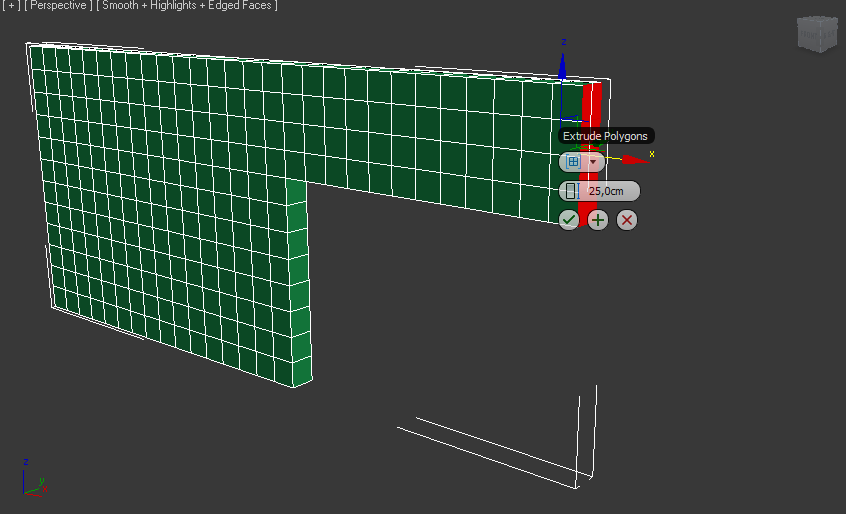

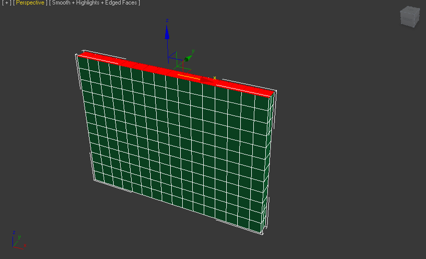

    - Selecciono 4 polys de un canto, pulso en Extrude y doy una medida de 25cm. Pulos el botón + doce veces (por ejemplo):

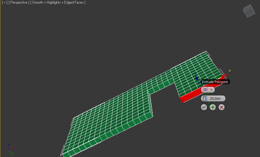

    - Ahora selecciono otros 8 polys del canto inferior y hago lo mismo; extruyo 8 veces:

    Se puede hacer eso, o ir separando utilizando ring y loop en el subobjeto edges (que supongo que, es como lo hayas hecho antriormente).
    Espero que te sirva, un saludo.

    Hola. Gracias por contestar e intentar ayudarme, la mejor opción que he encontrado es añadir loops con las graphite modeling tools, una vez terminado el modelo en realidad no se tarda tanto, pero sigo sin saber si existe algún script o algo parecido para hacerlo automáticamente y ahorrar ese tiempo. Saludos.
