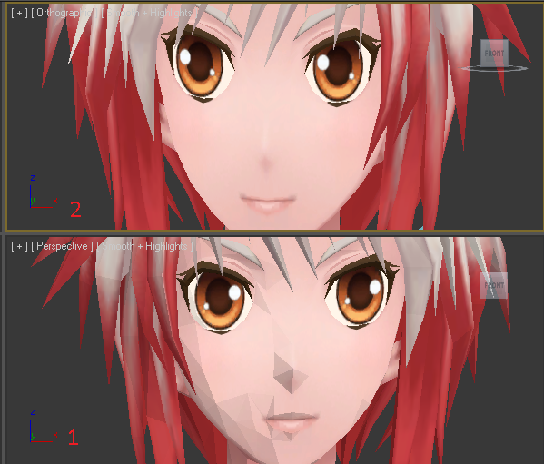

    Hola quisiera saber cómo quitar los triángulos de la cara del modelo 1 de tal modo que me quede cómo el modelo 2.

    Tienes que suavizar los polígonos.
    Con polígonos activados en editalble poly, seleccionas los polígonos de la cara y en la parte de Polygon: Smoothing Groups le aplicas un grupo de suavizado.
