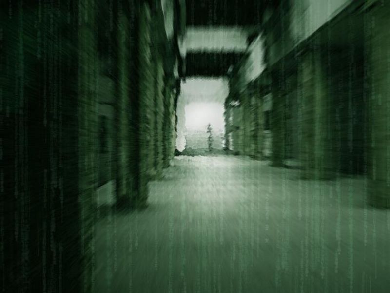

    Hola a todos, mis queridos amigos de 3dpoder. Ya hacía tiempo que no me dejaba caer por aquí, pero es que, tengo mucho trabajo y las fechas de entrega no me permiten hacer nada con la suficiente calidad como para mostrarlo aquí.
    Pero el mes de enero ha sido mucho más tranquilo y me he puesto ha dar forma a un nuevo proyecto junto a mi colega tano.
    Queriamos probarnos e investigar un poco ahora que podemos y nos hemos puesto a hacer la pelea del metro entre Smith y Neo de la primera película de the Matrix.
    Aun está muy verde, pero algo hay para mostrar.
    Esto queposteo es la escena con un par de retoques en Adobe Photoshop.
    Más tarde publico la escena sin retocar para que me la critiquéis un poco.
    Vaya, que alegría poder estar por aquí de nuevo. Saludos a todos.
Nombre: matrixed800x6009ix.jpg
Visitas: 355
Tamaño: 48.8 KB
ID: 9841   Clic en la imagen para ver su versión completa.

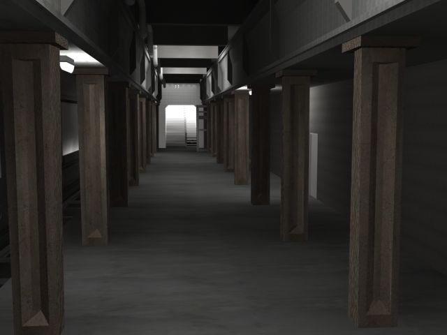

Nombre: sinexposicion0tc.jpg
Visitas: 340
Tamaño: 24.3 KB

    Si ya se ven. Comentario de un notengonidea, en la segunda fotografía, las columnas parecen que están flotando en su base (supongo que, aún no está terminado). Está muy chulo de todas formas. Un saludo.
    franki
    May 2003
    273
    6
    26
    Es cierto, tienes toda la razón. Ya me había dado cuenta, pero aún no sé cómo voy a solucionar eso. Eso ocurre porque no proyectan sombras.
    A ver si podéis ayudarme a solucionarlo.
    La escena esta iluminada con radiosidad y no hay ni una sola luz, he utilizado material de sustitucion de iluminación avanzada en los neones para que la luz sea emitida de la manera más fiel posible a la realidad.
    El problema aquí es que se generan unas sombras de área que hacen que no aparezcan sombras arrojadas en las columnas y de ahí esa sensación de que flotan.
    Había pensado colocar luces que solo me afecten a las columnas para que proyeten sombra, pero me retarda algo el render, y lo cierto es que estoy haciendo esto con PC y he de ahorrar tiempos como sea.
    A alguien se le ocurre algo? Gracias.
