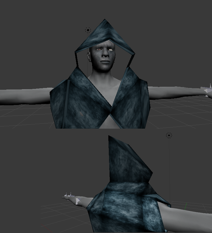

    Estaba modelando un impermeable y cuando finalice este fue el resultado.
Nombre: 4b3f7476e622792bbf3b543dbab6e397o.png
Visitas: 414
Tamaño: 209.0 KB
    Como puedo hacer para qué se vea solido de ambos lados? Gracias.

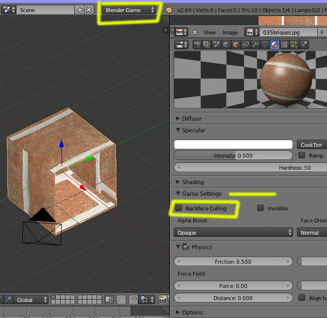

    Entra en el Blender game y en game settings desmarca la casilla Backface.
Nombre: BACKFACE.jpg
Visitas: 701
Tamaño: 212.1 KB
