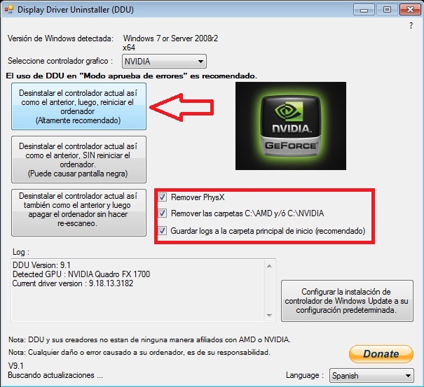

    Recuerda qué para montar tarjetas distintas (GTX, Quadro.) es importante limpiar drivers para instalar a continuación los que correspondan a la tarjeta nueva.
    Aquí te dejo el método para limpiar los drivers:
    (Si quieres puedes crear un punto de restauración por si tuvieras cualquier problema durante el proceso).
    1º) Descarga los drivers para tu tarjeta.
    http://www.nvidia.com/Download/index.aspx?Lang=en-us.
    2º) Limpia los drivers instalados para evitar problemas entre los antiguos y los nuevos. Para eso deberías utilizar Display Driver Uninstaller (Descarga directa) entrando a Windows en Modo seguro, con el cable de red desconectado en todo momento incluso cuando vuelvas al Modo normal después de reiniciar.
    Asegúrate de que estén marcadas las tres opciones y pincha en el primer cuadro de arriba qué termina diciendo: (Altamente recomendado).
Nombre: Display Driver Uninstaller.jpg
Visitas: 361
Tamaño: 112.0 KB
    3º) Una vez que hayas reiniciado después de usar DriverSweper en Modo seguro podrás instalar sin problemas los drivers nuevos.
    4º) No te olvides de volver a conectar el cable de red una vez terminado el proceso.
