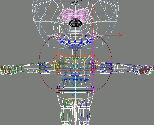

    El caso es que, al meter el skin a la malla, sin tocar ni modificar ningún envolvente noto que este envolvente de la imagen aparece así.
    No entiendo porque se distribuyen así los pesos, parece como si creyera que está en diagonal hacia abajo.
    1)a vosotros os pasan cosas así?
    2)es un bug o hice algo mal.
    Los otros envolventes están más o menos como uno espera. Gracias.

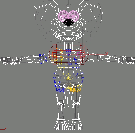

    Sorprendentemente está vez puedo contestarme yo solo. La malla tenía el pivote descentrado, después de centrarlo y meter de nuevo el skin los pesos parecen normales. Saludos.

    Sorprendente. Por cierto, la cabeza la hubiera dimensionado con la forma de la cabeza y hubiera usado huesos para animar las orejas. Saludos.
