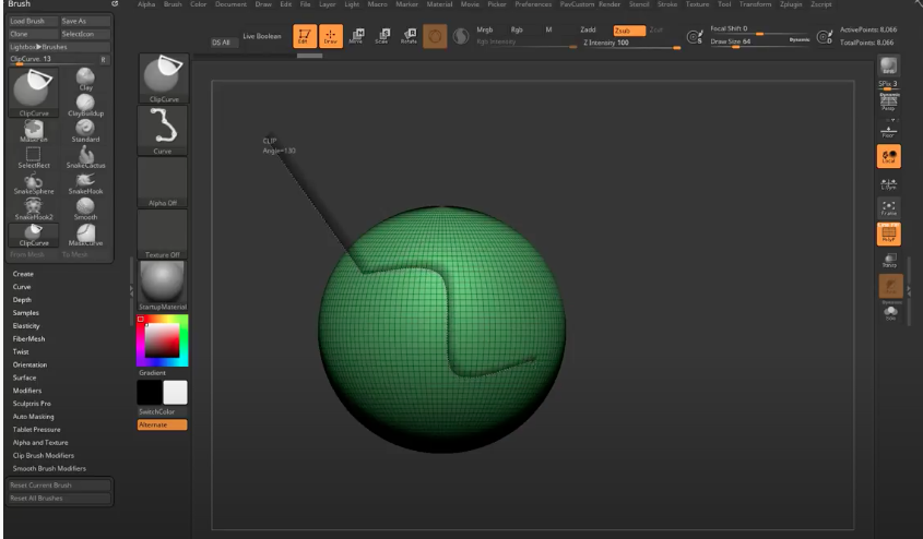

    Problema con clip curve
    Porque se aplanan los cortes con clip curve?

    Eso es porque los clip brushes no eliminan la geometría, la compactan, la
    aplanan, de ahí que salgan esas cosas extrañas, funcionan bien, pero sólo
    en determinadas circunstancias, no sé si hay alguna manera eficaz para arreglar
    ese desaguisado.
    Lo que tienes es la alternativa del trimcurve, que si elimina geometría, y hace el corte
    limpio, pero no te deja usarlo si tienes subdivisiones.

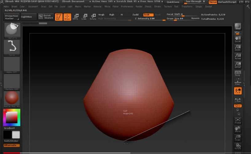

    Las clip curves funcionan bien usando DynaMesh. Yo primero compactaría las formas a cortar con move y pinch, ya habiendo convertido el modelo a DynaMesh. Y después aplanas con clip curves, haces un nuevo DynaMesh (Ctrl + arrastrar el ratón en el fondo) y la geometría compactada desaparece.
