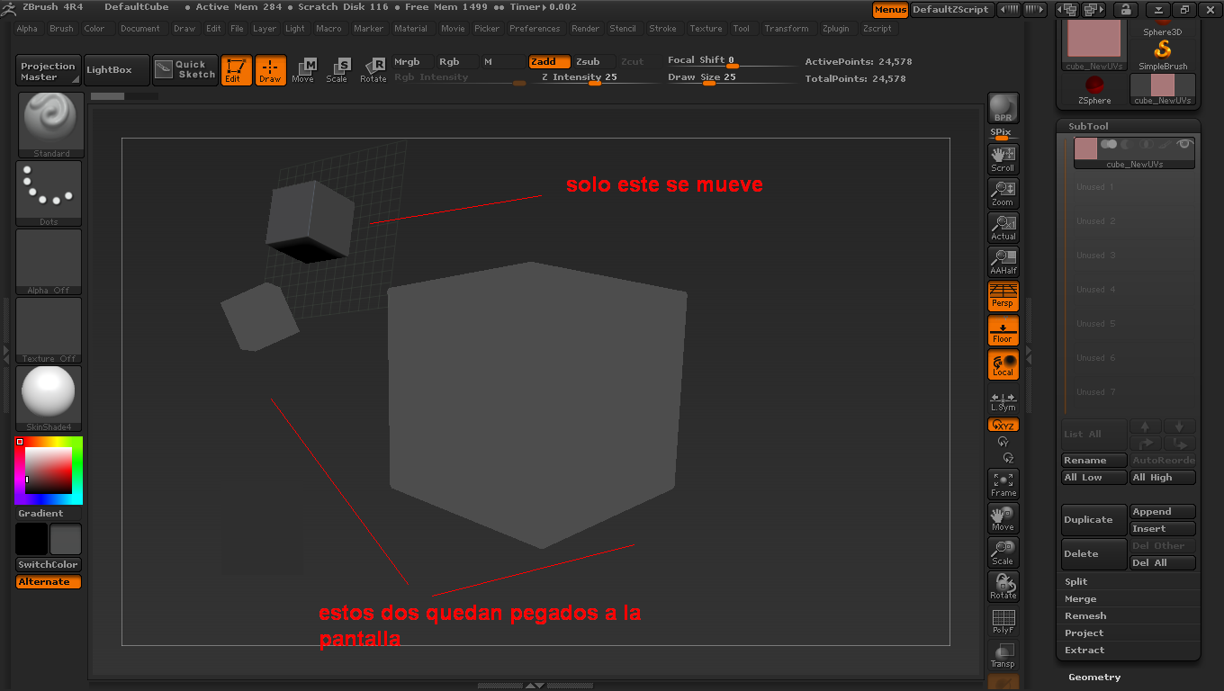

    Cuando dibujo varios modelos en la escena solo uno se puede moldear los demás se quedan pegado y tapan al que se mueve, por que pasa esto? Clic en la imagen para ver su versión completa.

    El problema consiste en que solo tienes ese objeto en modo edición, si quieres tener todos los objetos deberías añadirlos como subtools.
