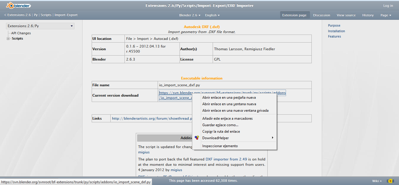

    Por cierto, lo del colik derecho no es así, no me sale lo de guardar como, mira te enseño:

    Aunque sería interesante saber el por qué da igual. Gracias.

    Lo del CLIC derecho me refería a cuando sale el archivo de texto en la pantalla y se guarda de esa forma, por que copiarlo y guardarlo con el bloc de notas es más complicado.
    A mi, el enlace me funciona, pero eso depende del Navegador que estés utilizando y del antivirus que tengas.
    Hay versiones de Internet Explorer que los bajan sin problemas y otras no, pues detectan el certificado de seguridad y dan un error.
    Dan error porque detectan que es un script y lo dan como un posible troyano o gusano, aunque no hay ningún problema en descargarlo. Saludos.

    En el caso que muestras debes elegir Guardar Enlace Como.
