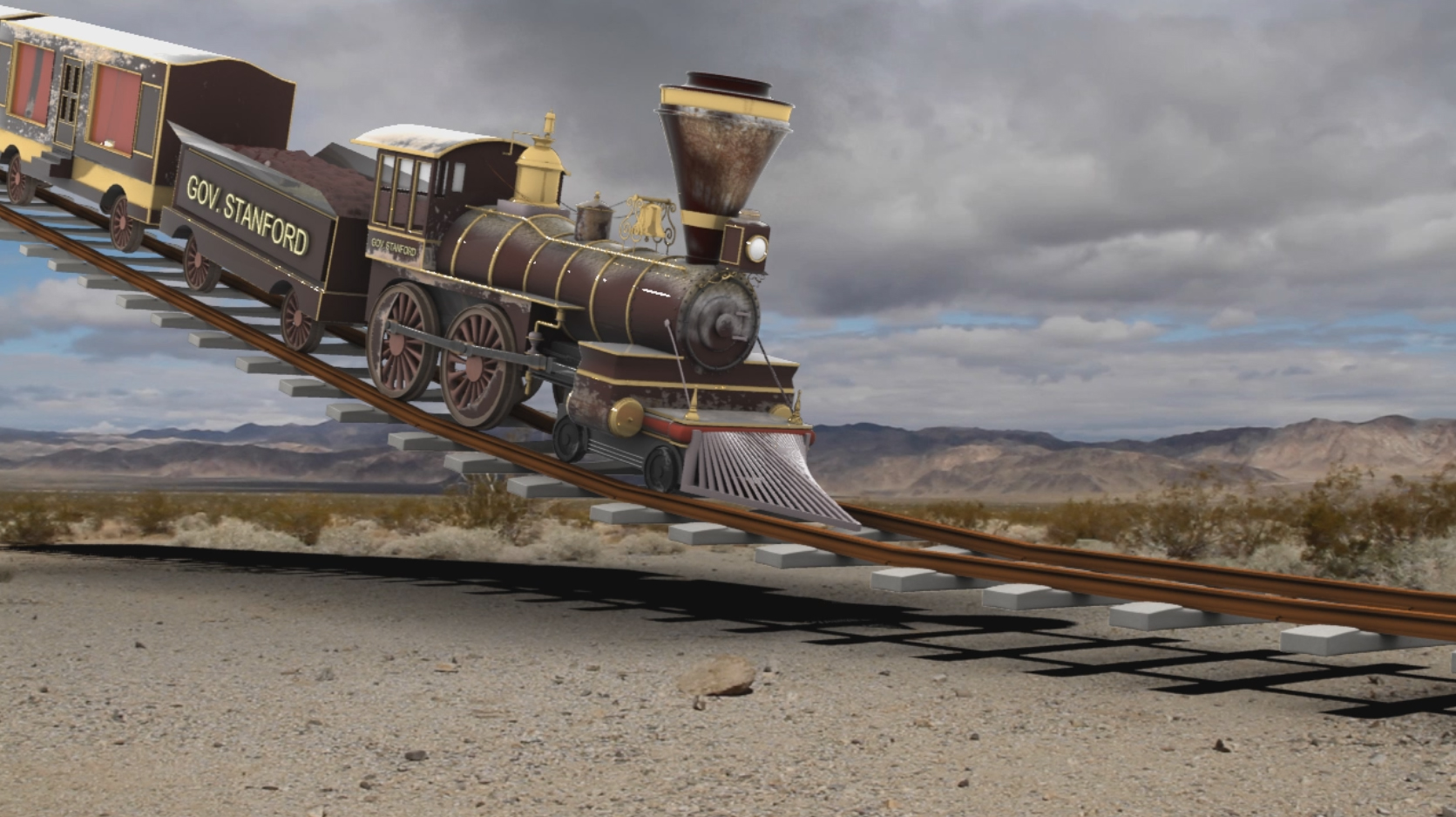

    Nov 2013
    Problema render arnold
    Ahí va un fotograma del trabajo que hice. Es la primera vez que subo algo, espero que se pueda ver bien.
Nombre: TrenIntegracion.jpg
Visitas: 492
Tamaño: 734.1 KB
