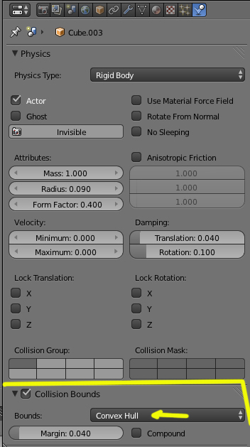

    Puedes ponerle a los cubo (o cualquier otro forma) el valor de Convex Hull
    Seguro que se comporta mejor que si pones Box.
Nombre: Cubos.jpg
Visitas: 126
Tamaño: 86.0 KB
    También creo que influye el tamaño.

    Muy agradecido te quedo.
    Es curioso lo que se puede conseguir y si además juegas con el centro de gravedad, ya ni te cuento. Un saludo.
