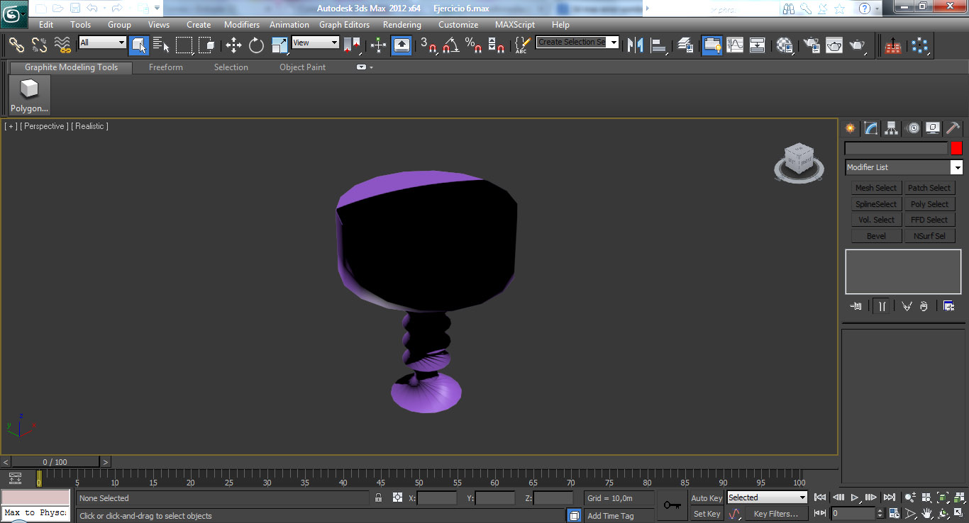

    3dsmax Tengo un error de sombra extraña
    Hola a todos.Tengo un problema con 3d Max 2012.
    Tengo puesto las unidades métricas en pregunta y cuando quiero realizar cualquier trabajo me queda como resultado objetos muy grandes como es lógico.
    El problema viene en que me aparece una sombra en los objetos que me cubre más de la mitad de estos y no me deja verlos.
    Ver imagen:
    Alguien sabe dónde está el error y como lo configuro, será en preferencias, luces. Muchas gracias.
    Hola. Tienes un problema con las normales.
    Parece que al haber dado tantos giros o twist a la malla, te ha invertido algunas normales.
    Aplica el modificador normal a ver si se arregla, que no creo. Saludos.
    He hecho lo que me dices, pero nada.
    Esto me pasa con todos los objetos con o sin modificar.
    Lo único que coincide es que sucede cuando uso tamaños grandes.
    Alguna idea?
