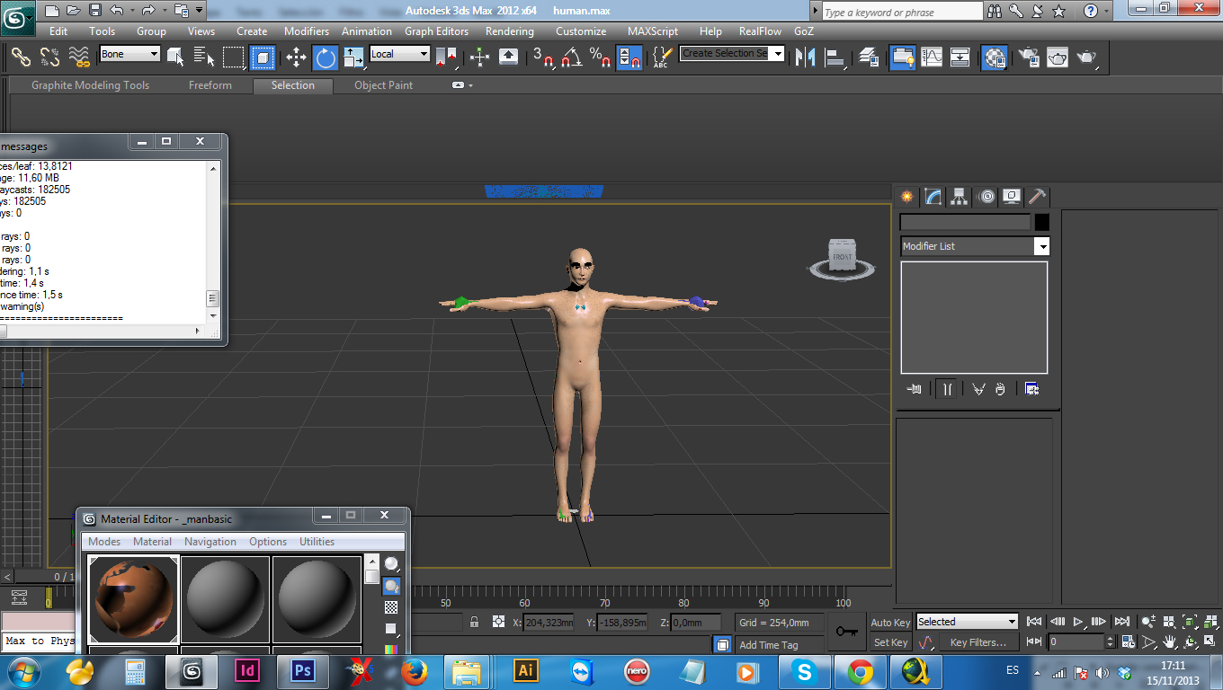

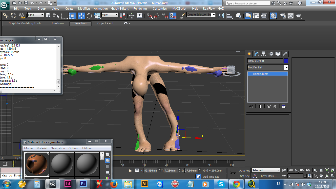

    Hola, estoy haciendo un render de un modelo el cual estoy poniendo en algunas posiciones de Yoga, pero mi problema es que, al mover algún pie pareciera qué el hueso de uno actúa sobre el otro pie, supongo que, es por estar muy cerca uno de otro, pongo una imagen de cómo lo tengo originalmente y una de cómo se me deforma al mover lo, solo tengo ese problema en los pies, en el resto de el modelo no tengo problemas.
    Eh usado el Biped que trae por defaul el 3D Max.
    Espero me puedan ayudar, saludos y gracias.

    Ese Biped tiene restrincciones de movimiento al hueso porque si es así debe ser que vértices del hueso que no debería ser movido no tienen un peso alguno por lo que todo el cuerpo lo mueve o que el hueso al que quieres mover tiene influencia en el otro, a mí me paso con modelos o tal vez tienes al hueso del pie izquierdo asociado al pie derecho, porque por lo que veo el pie izquierdo no se mueven con el hueso correspondiente.
    Debe estar alrvez pusiste este en el otro y el otro en este.

    Tienes que, ajustar el modificador Skin del personaje. Lo que sucede es que el hueso de un pie esta afetacndo vértices del otro pie. Te metes en el modificador skin, editar envelopes y eliges el pie. Seguramente veas color azulado o amarillo en el pie contrario, eliges esos vértices y le bajas el weight a 0.

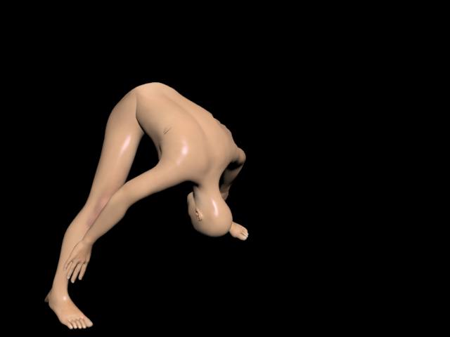

    Excelente, justo como decías ese era el problema, y lo eh solucionado gracias a vos, pongo unas capturas de cómo estaba y como quedo y también de cómo quedo el render de la posiciónen la qué quería qué quedara:
Nombre: corregido.jpg
Visitas: 2117
Tamaño: 52.8 KB
Nombre: error_columna.jpg
Visitas: 2400
Tamaño: 9.0 KB
    Ahora mi problema es que en la cadera al hacer que el personaje se incline hacia abajo se ve algo deforme, el problema está en el hueso de la cadera, pienso que lo eh colocado demasiado alto, ahora no sé cómo podría bajarlo un poco, o si exista otra solución, bueno al menos para este caso esto ya lo doy por bien arreglado y ya solo es un detalle que me gustaría pulir.
