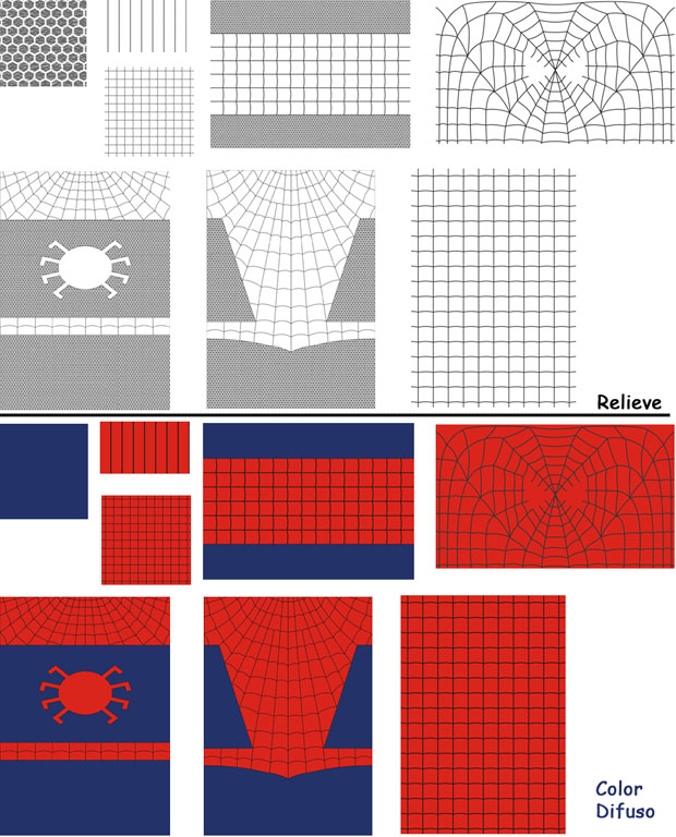

    Crear una textura del traje de Spider-man, lo difícil para mí es que las líneas de la telaraña coincidan en todas partes y que no se noten los cortes de las uniones. Lo intentaré con Unwrap, aunque no me aclaro demasiado, aquí dejo unas imágenes de los bitmaps de mi primer Spider al que modele a partir de una figura Poser, sí, ya lo sé. El nuevo lo estoy modelando desde cero.

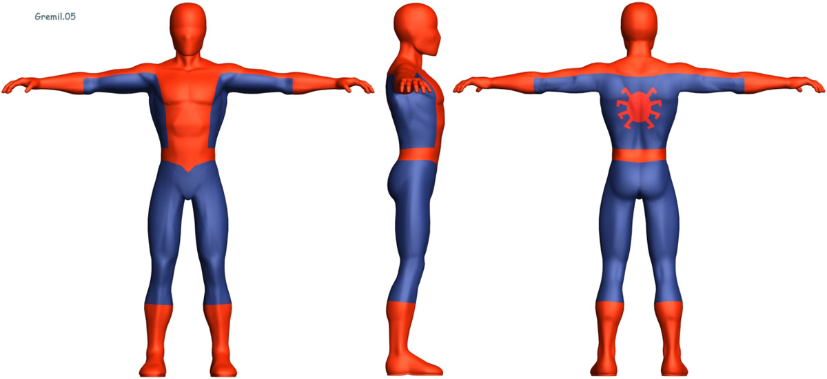

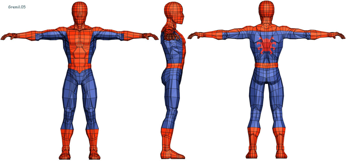

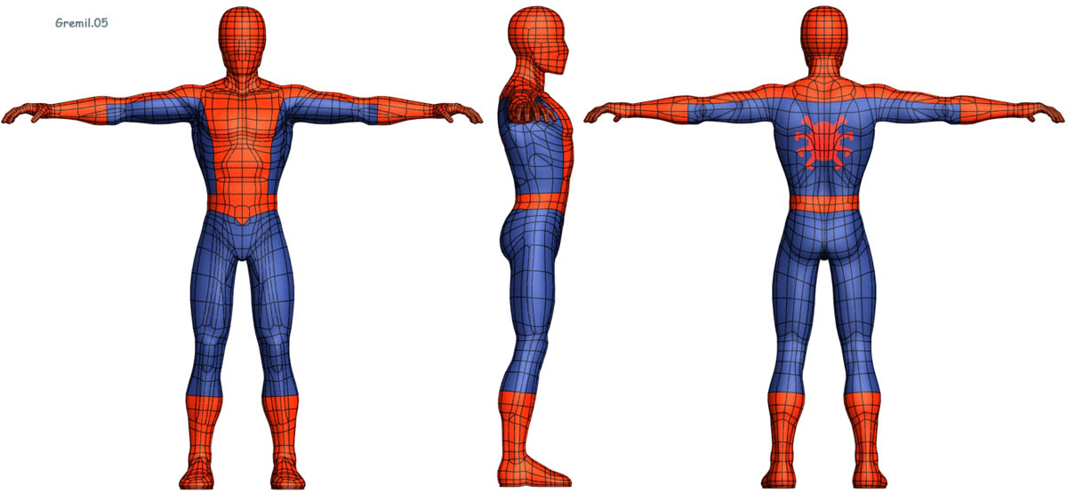

    Casi han pasado 8 meses (siempre la falta de tiempo) y vuelvo con el tema, he empezado por construir a Spider-man modelando la malla de forma que las zonas rojas estén separadas de las azules, para así facilitar el texturizado de la telaraña (lo haré con líneas sin relieve como en el cómic), aquí unas muestras.

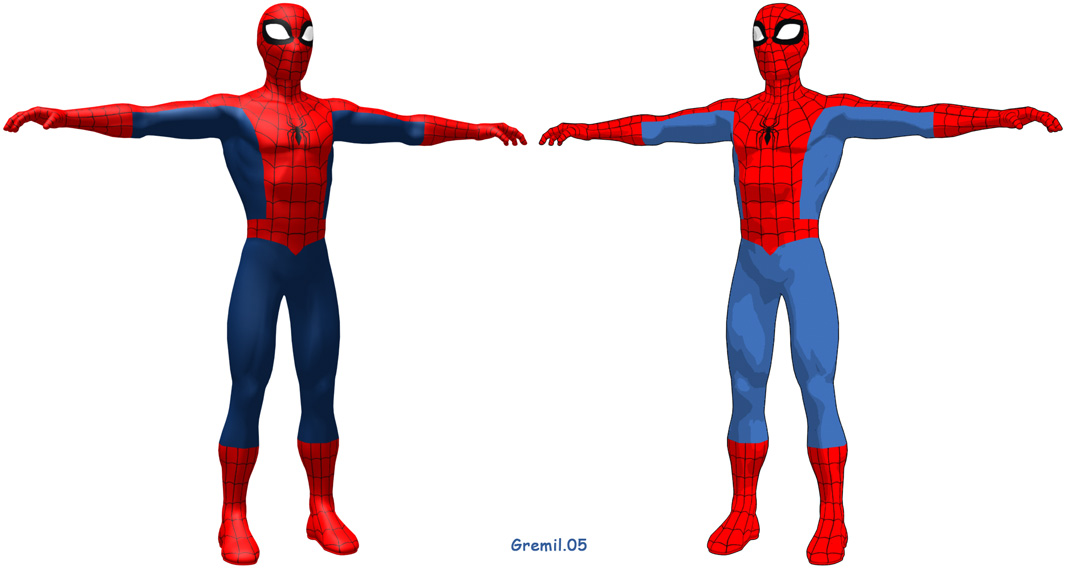

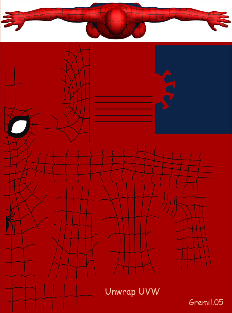

    Bueno pues ya está el modelo con la textura. Para quien interese:
    Hice una captura de pantalla del editor de UVW con los mapas planos ya aplicados al modelo con Unwrap.
    En Corel Draw fui dibujando las redes, las arañas y los ojos del traje sobre la imagen resultante de la captura.
    Al mismo tiempo exportaba a (*.jpg) y ajustaba los puntos de control en el editor de mapas, viendo como quedaba en los visores, trabajé solo con la mitad del modelo. Al hacer la simetría y coser las aristas, se distorsionaban algunas líneas en el centro de la malla, pero unos retoques en Corel y otros pocos en el editor UVW, y todo solucionado.
    Aquí varias vistas y el dibujo de la textura.

    Te ha quedado muy bien.
