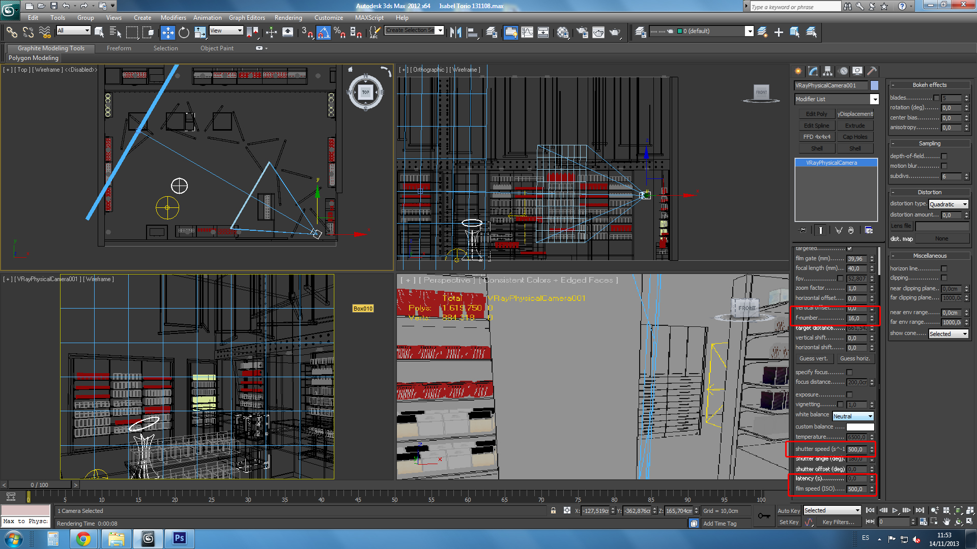

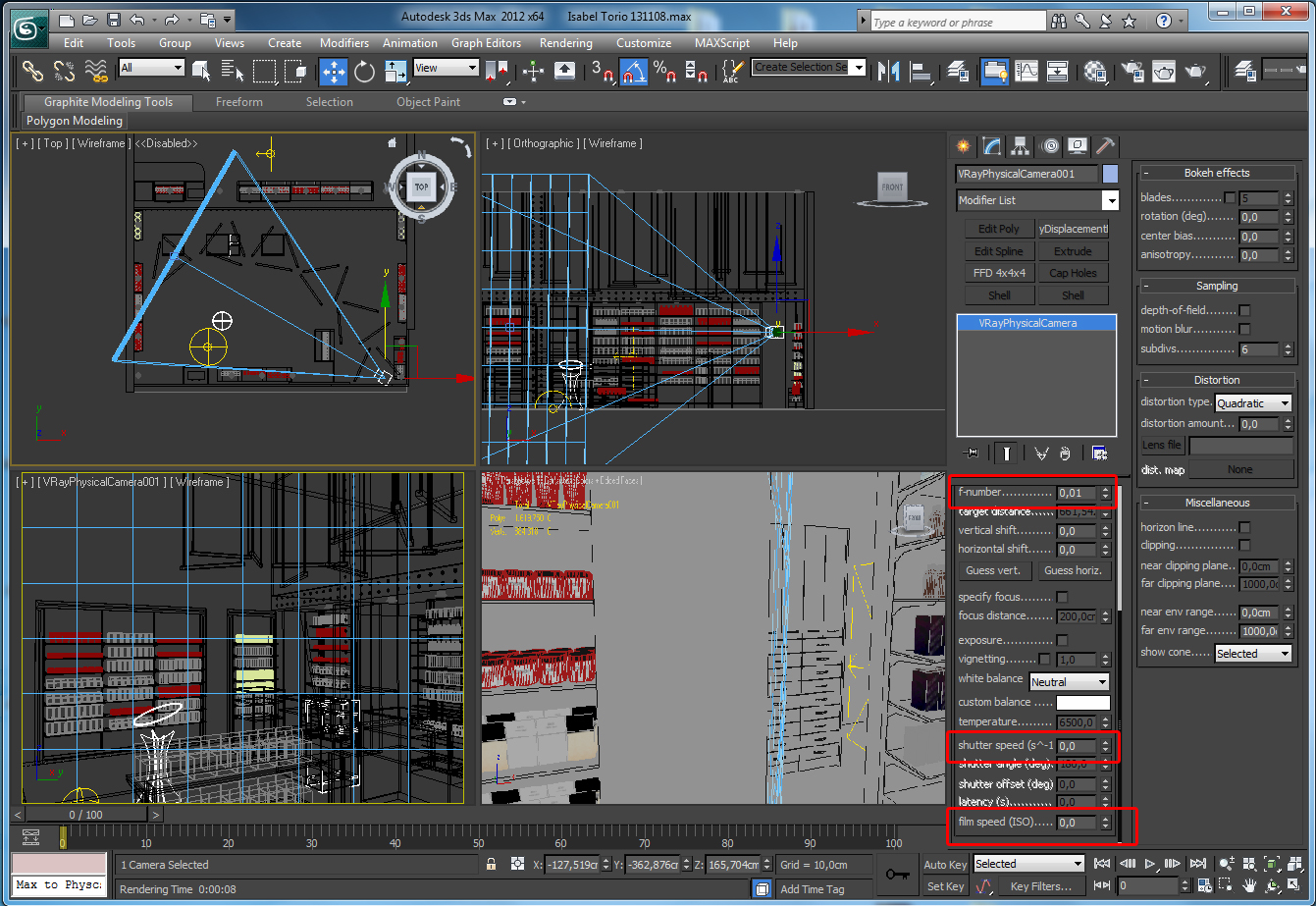

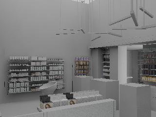

    Hola. Pues eso, que estoy con un proyecto y estoy haciendo previos de iluminación para luego texturizar y resulta que tengo este problema con la cámara.
    Resulta qué si pongo valores normales me ha sacado siempre el mismo render con la misma iluminación los he cambiado y me ha pasado lo mismo, entonces he exagerado los valores en el F,Shutter y Film como 0 en estos 3 apartados o otros valores extremos como 500 y me sigue sacando siempre el mismo render con la misma iluminación y no sé qué a qué se debe.
    Alguien sabe qué sucede.
    Adjunto imágenes. Gracias.

    Cámara modifico valores y me saca el mismo tipo de iluminación en el render
    Hola. Revisa el panel Environment and Effects (Tecla 8 de atajo de teclado) y comprueba en la pestaña Exposure Control, quizás tengas aplicado el Vray exposure control y esos valores se te están sobrescribiendo por encima de tu cámara. Saludos.
    Cita Iniciado por Thrawn Ver mensaje
    Lo has clavado tío. Muchas gracias.
