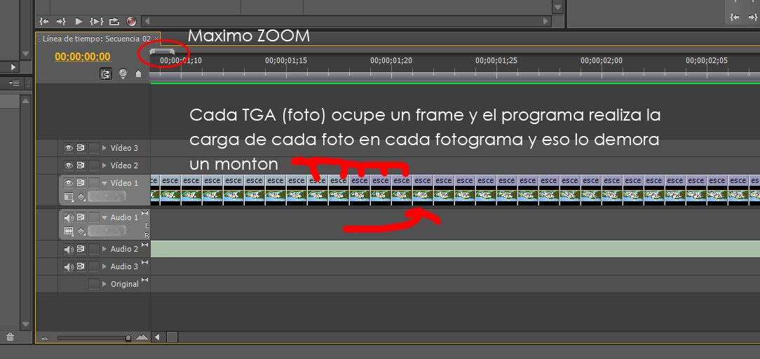

    Hola qué tal, como están todos, estoy haciendo un video 3D y he renderizado 4900 fotografías en TGA en el 3DS Max, después de 9 días de renderizado tengo las 4900 fotografías enumeradas, las exporte al Premiere para hacer el video, cada frame del Premiere es una fotografía, pero el problema ahora es que el Premiere muestra una fotito chiquita en la línea de tiempo y eso hace que se demore uf un montón cada vez que quiero editar, pues quiero poner sonido, otras fotografías que aparezcan en el video, pero cuando se activa el autograbado se demora demasiado en estar apto para seguir editando, y si se me ocurre cambiar de ventana, por ejemplo, revisar el Internet pues lo hago para ver algún tutorial que me ayude con algún problema, cuando regreso al Premiere de nuevo el programa se queda pensando un rataso, y la verdad no sé porque ocurre esto, yo creo que es porque el Premiere carga cada fotito en su línea de tiempo y es ahí donde demora, pero no estoy seguro que ese sea el problema, pego un pantallazo para ver si se entiende mejor lo que quiero expresar.

    Agradezco me puedan ayudar, pues necesito avanzar con este proyecto y se pone demasiado lento para editar. Saludos.

    El problema es que estás editando con una secuencia de imágenes TGA individuales, lo cual sobrecarga a Premiere. Cada frame es un archivo separado que el programa debe gestionar, causando lentitud extrema.
    La solución es convertir las 4900 imágenes TGA en un único archivo de video antes de importarlo a Premiere. Esto se llama crear un "intermedio" o "proxy" de edición. Usa software de codificación como Adobe Media Encoder (que viene con Premiere) o DaVinci Resolve (que es gratuito).
    En Adobe Media Encoder, crea una nueva cola de trabajo. Arrastra y suelta una de las imágenes TGA. Asegúrate de que la secuencia de imágenes se importe como un clip único. Luego, en los ajustes de exportación, elige un códec de edición como ProRes 422 (si usas Mac) o DNxHR (si usas Windows). Estos formatos están diseñados para editar de forma fluida. Exporta este archivo de video único.
    Ahora, importa este nuevo archivo de video a tu proyecto de Premiere, no las imágenes TGA. Verás que es un solo clip en la línea de tiempo y Premiere funcionará con total fluidez. Puedes editar, añadir sonido y otras capas sin retrasos.
    Para futuros proyectos, planifica este paso. Renderiza desde tu software 3D directamente a una secuencia de video o convierte las imágenes a un intermedio justo después del render, antes de abrir Premiere. Esto te ahorrará muchos problemas de rendimiento.
