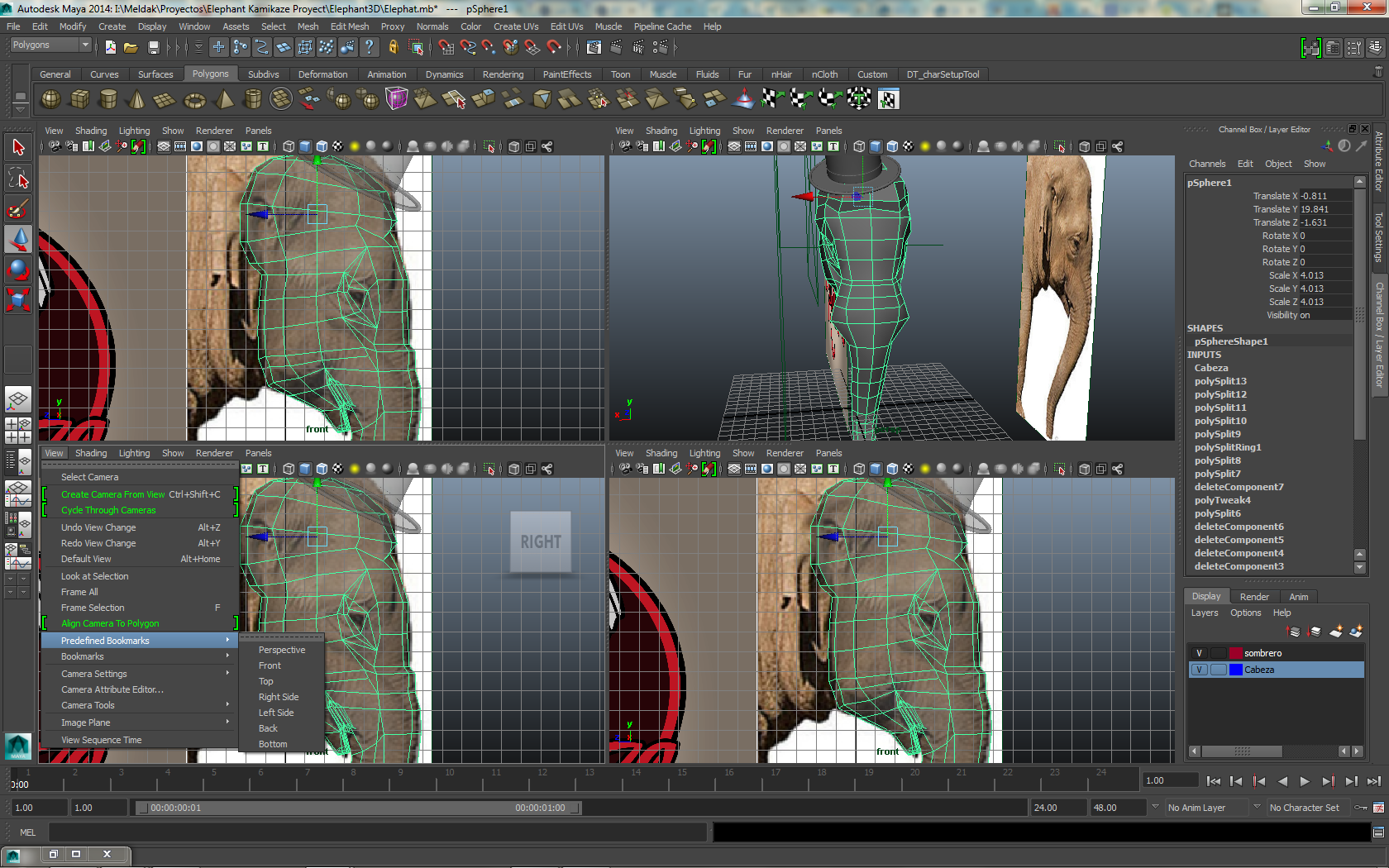

    Saludos, me gustaría una manita con el UI de las cámaras, no se la razón exacta de porque siempre se des-configuran mis vistas después de un rato trabajar en mis proyectos.
    Y no encuentro la manera de restablecerlas a su modo original, o sea tenemos 4 vistas en el la cuales podemos trabajar en una típicamente con la vista Prespective.
    Y das demás corresponden a Top, Right y Left, sin embargo, al final todas terminan teniendo la misma vista y cuando quiero cambiar una, por ejemplo, a Top todas lo hacen excepto Prespective.
    ¿A que se debe?
    ¿De qué manera puedo regresar a su vista original, independiente una de otra?
    ¿Y que medidas debo tomar para qué no me vuelva a suceder?
    Adjunto una imagen del asunto:

    Navegando me encontré con esto (http://www.foro3d.com/f121/cambiar-l...ya-113025.html), es buena opción.
    Sin embargo, creo que esto sucede cuando coloco mis imagePlaneShapey todo se mueve muy feo.
    ¿Solución o recomendación?

    Buenas, no estoy seguro, pero creo que lo que pasa es que pones en las 3 ventanas la misma cámara, y al cambiar de vista en una, pues se cambian las 3 porque es la misma cámara. ¿Has probado a cambiar de cámara desde Panels---->othographic?
    Si es lo que yo pienso se te debería solucionar, lo que no sé es porque se te pone solo así. Un saludo.
