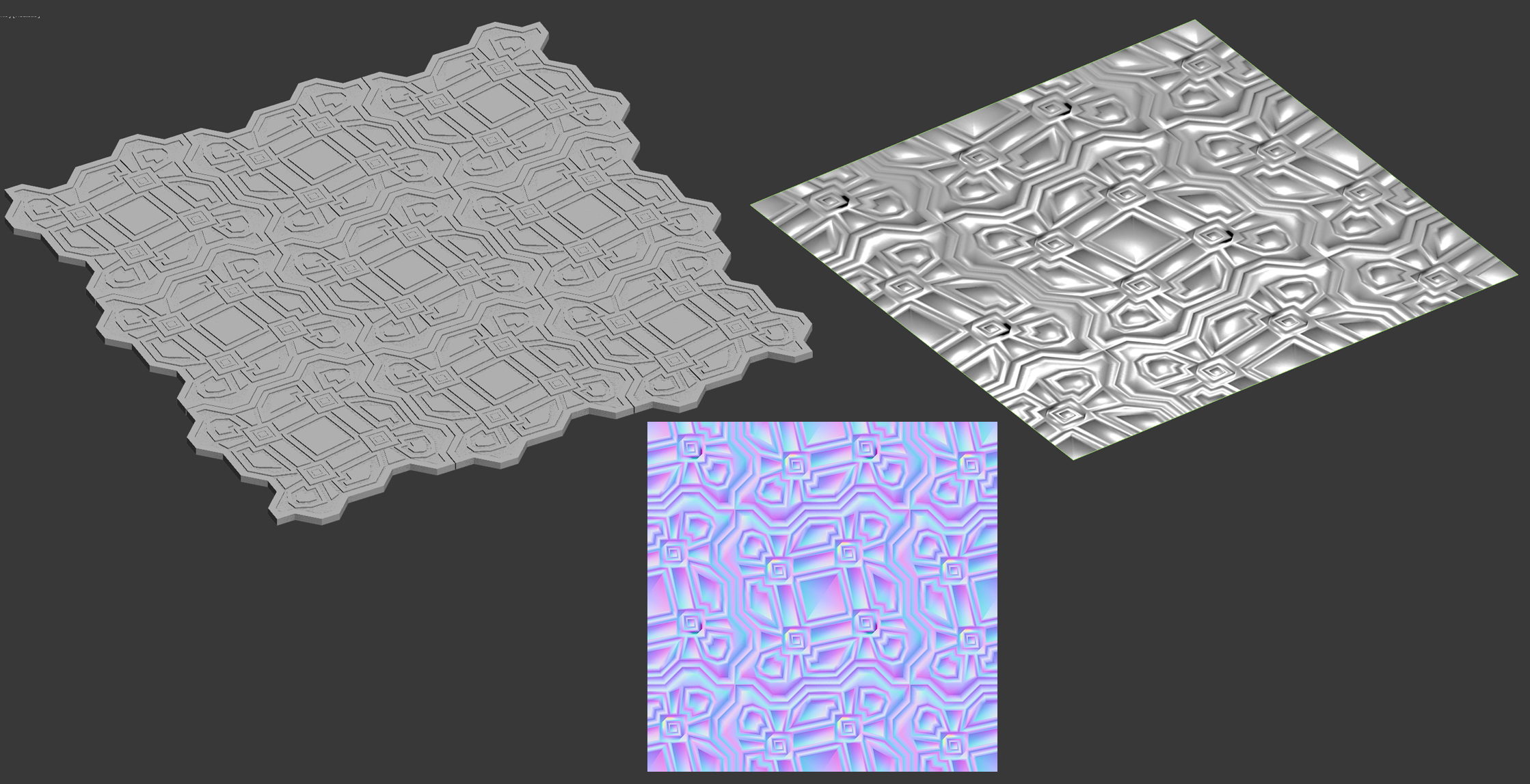

    Hola. He modelado un solado y le he puesto un mismo grupo de suavizado (1) antes de hacer el baking, si no le pongo grupo de suavizado no me saca las normales. Debajo del solado he dibujado un plano que será el Low Poly del tamaño correcto para qué la textura sea tileable. El cage está bien hecho y el baking creo que también. Me temo que es problema del suavizado, pero no doy con ello.
    El caso es que me sale una p, de normal map. Os adjunto fotografía. ¿Alguien me puede echar una mano?
    Saludos.

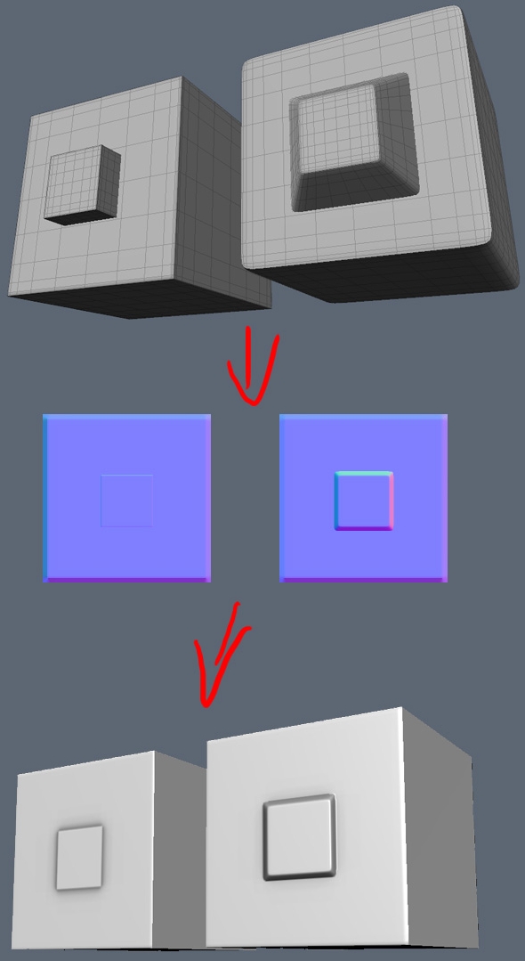

    Si no entendí mal, el de arriba a la izquierda es el high. Falla en la geometría, no vas a poder sacar un normal a partir de esa geometría, te sale azul por una razón, los detalles están modelados en 90º, y al realizarse así la proyección pues ignora los detalles y por eso todo aparece plano, gracias a esta limitación hay una técnica mediante la cual se modelan objetos flotantes y puedes crear un normal y que parezca qué esta todo en una pieza.
    La razón por la qué sale el otro normal cuando lo pones todo en 1 smoothing group es porque las caras al suavizarse se crea una corrección en el normal para qué luego salga bien. En teoría el resultado ya puesto en el modelo debería ser el mismo que de la otra forma. Lo ideal sería qué esos detalles estuvieran modelados por subdivisión, pero seria un jaleo tremendo. También puedes crearte un alfa y aplicarlo a un modelo en ZBrush, eso sería mucho más rápido.
    Para qué te salgan tienes que tener los bordes biselados o que la superficie de arriba sea más pequeña. No sé si me explico. En el enlace que puso fiz lo explican:
Nombre: NormalMap?action=AttachFile&do=get&target=normal_slopes_hatred.jpg
Visitas: 499
Tamaño: 138.2 KB
    Pruebalo, verás cómo lo pillas cuando lo veas. Un saludo.

    Problema con normal map de solado
    Se sigue proyectando, pero tan débil que casi no se ve en algunos casos, yo diría que es eso lo que le pasa.
    No sabía lo del sistema de proyección que coja la profundidad. Supongo que se puede imitar con un Occlusionmap en el normal. De todos modos, creo que queda mejor si se hace como en la imagen. Como va a ser una textura plana, tiene que tener la sensación de volumen, y creo que la mejor forma es así, sino las caras de los lados no las va a pillar casi. ¿En qué casos tendría que ser 90º?

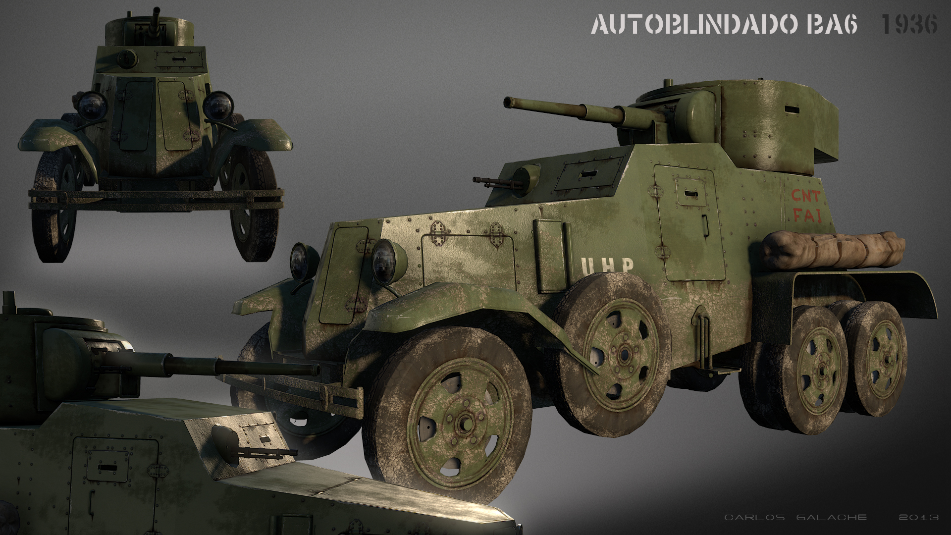

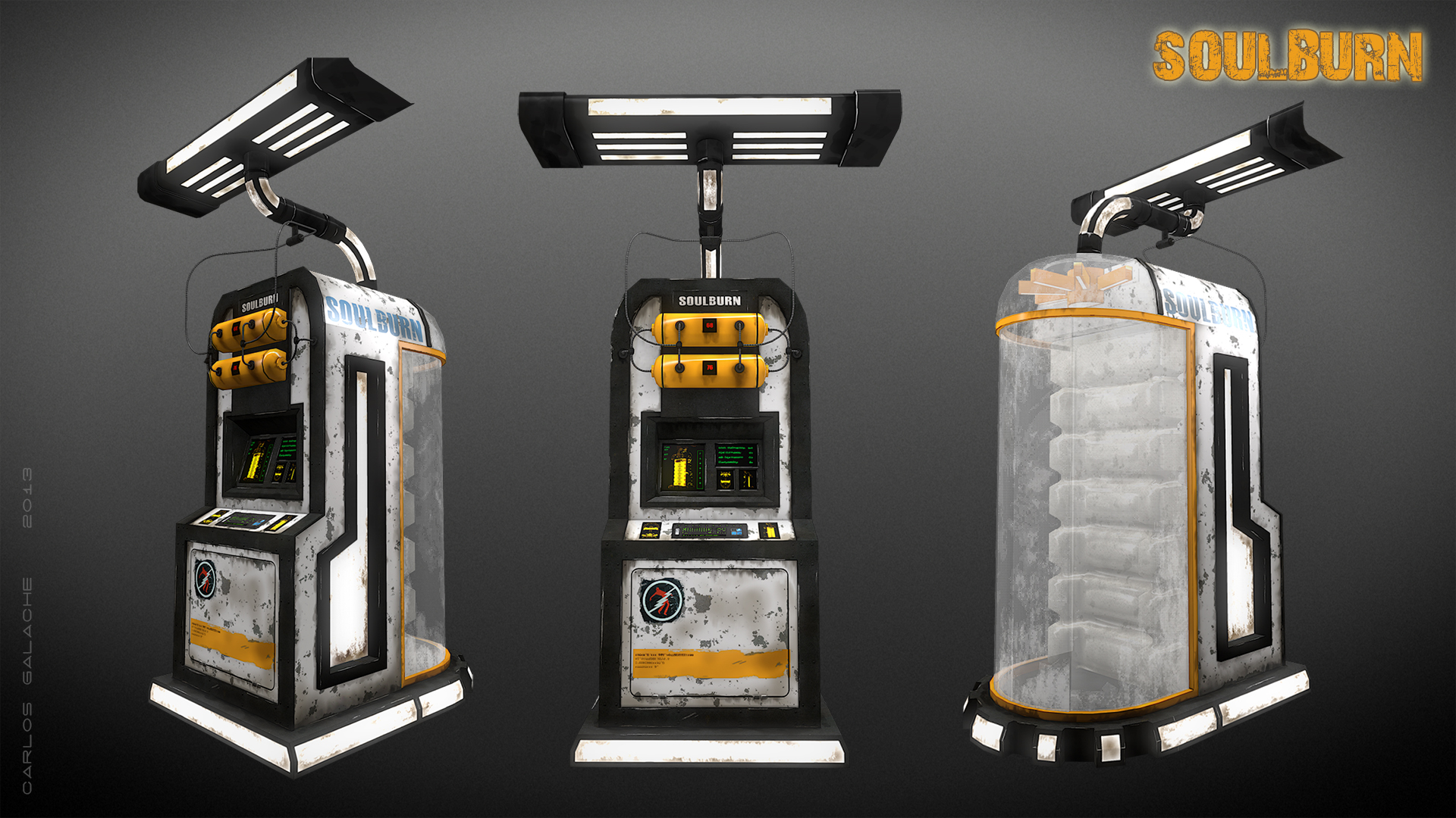

    De nuevo muchas gracias por la ayuda. Es la primera vez qué hago estas cosas y como todo a la primera no sale, lo ideal como me comentáis es no dejar ángulos de 90º, lo he solucionado sacando un mapa de alturas con xnormal y luego convirtiendolo a mapa de normales con el NDO2 que por cierto, no lo conocía y esta de p, m, tienene unos presets muy buenos.
    Empecé con un plano y me he picado, os dejo mis dos primeros modelos para juegos usando Normal Maps a ver qué os parecen. Ya le voy pillando el truco, xnormal me ha dado mejores resultados que max, pero tengo una duda, en Vray puedo controlar el radio del dirt para la oclusión, pero en el xnormal no ¿sabéis si se puede hacer más pequeño el radio?
    Saludos.

    No sé si en baking options donde el cuadrado con puntos suspensivos de cada mapa vendrá alguna opción para lo del Ambient Occlusion. De todos modos, el Ambient Occlusion es mejor no meterlo en el diffusemap porque se falsean las sombras, se puede poner en el Normal Map, yo creo que para hacer eso va bien el Ambient Occlusion que te da Xnormal por defecto.
    Molan los modelos. Saludos.
