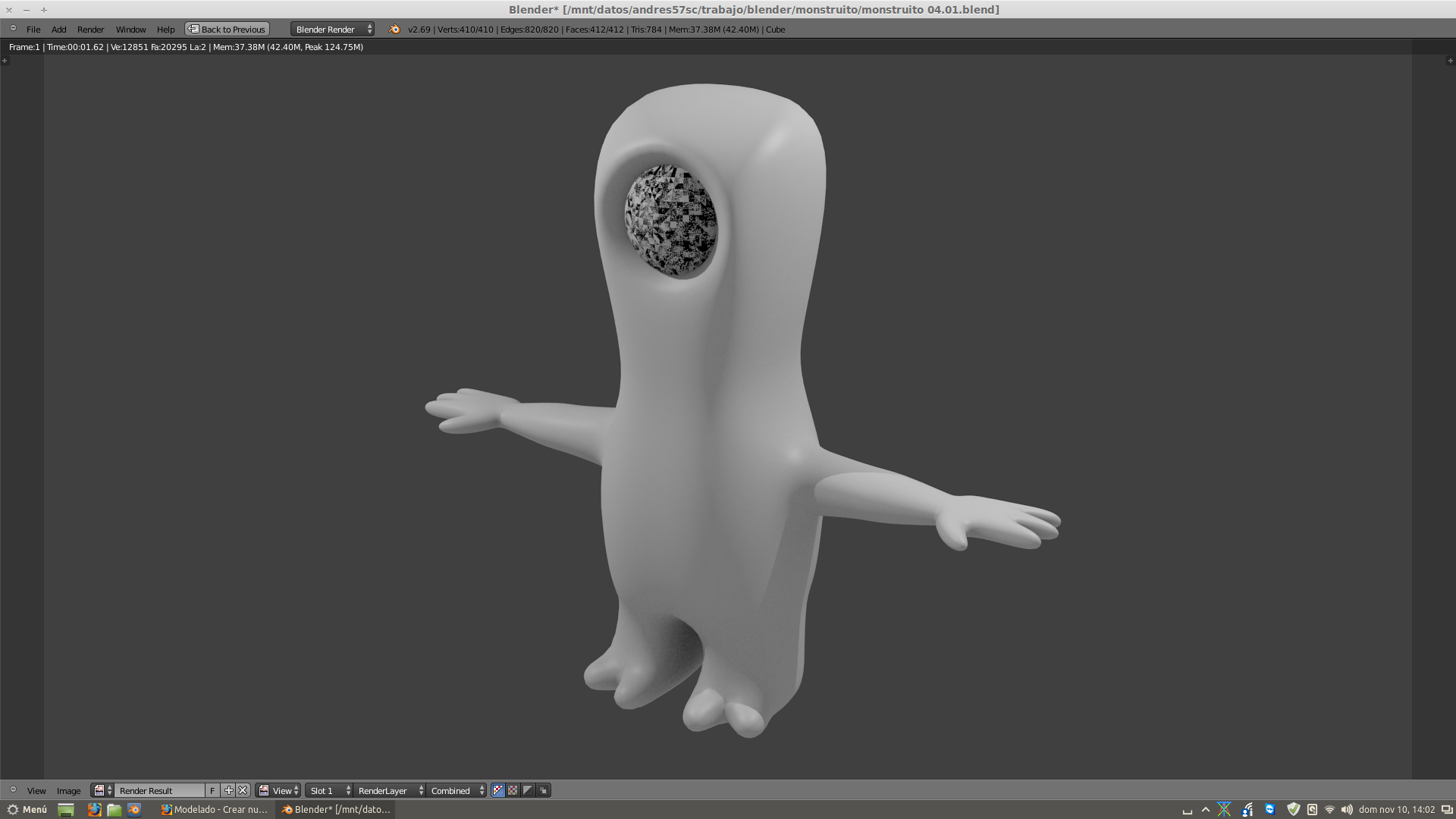

    Hola muchachos, mirad, a partir de una misma Maya (un cubo) he creado un cuerpo sencillo, luego en edit mode he creado una UV Sphere, pero se ve que algo hay mal al renderizar:

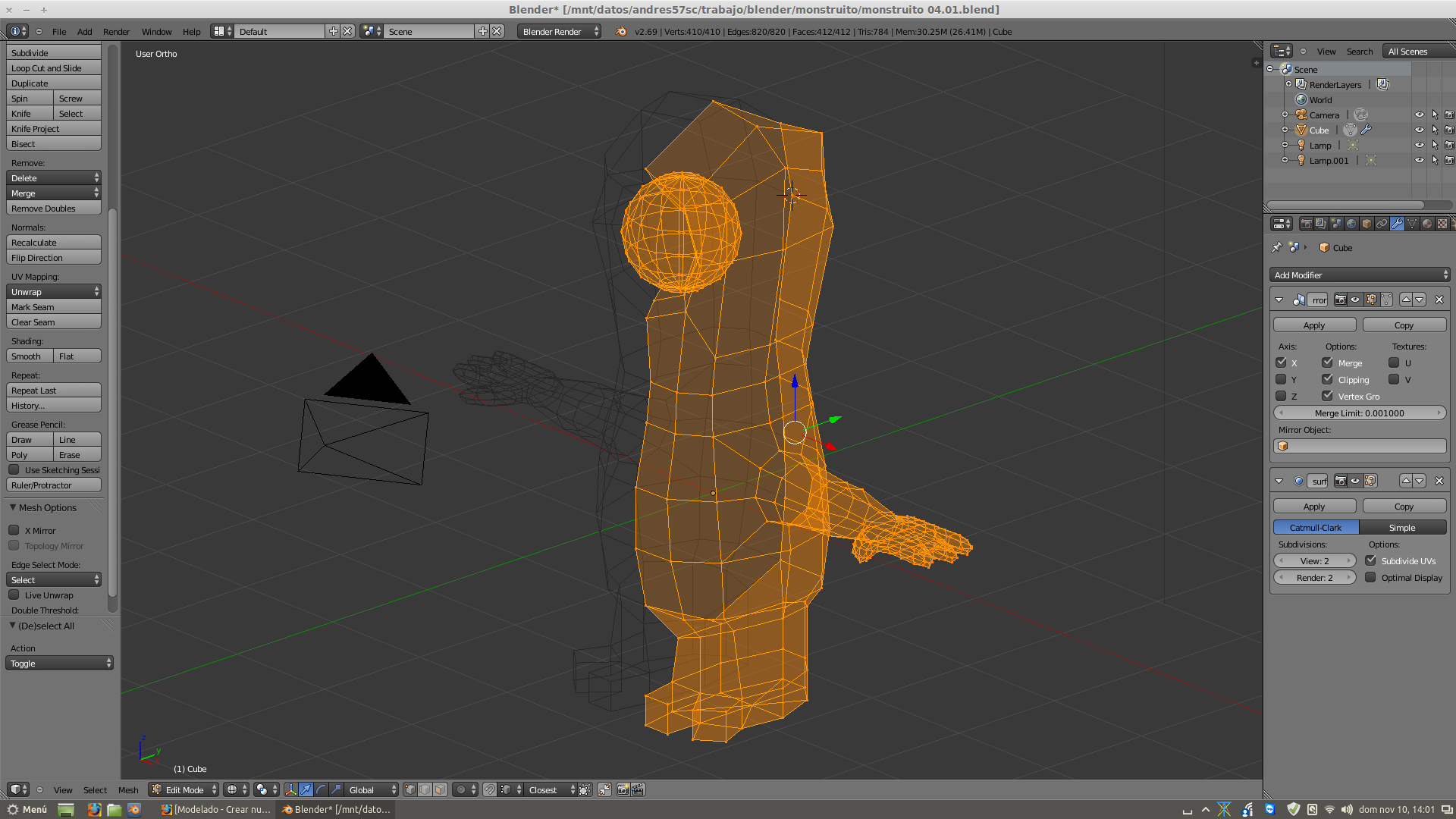

    He probado a crear también otras mayas como parte de esta (edit mode) y como objetos diferentes, pero el resultado es el mismo. Me imagino que será cosa simple, pero no doy con lo que hago mal. Saludos.

    Eso es porque tienes el MIRROR, entonces la esfere esta duplicada.
    Para arreglar eso, entra en modo edición (Edit Mode) y borra la mitad.
