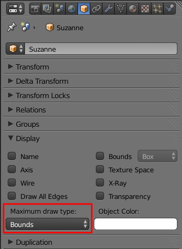

    También puedes cambiar la forma de mostrarse de un objeto para qué no cargue tanto. Con el objeto seleccionado, en el menú object, el draw type lo cambias a bounds. Lo malo es que tienes que hacerlo objeto por objeto.Clic en la imagen para ver su versión completa.

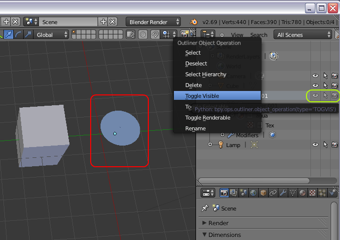

    Con objetos normales, eso se puede hacer en el Outliner.
    Con objetos enlazados los iconos aparecen en gris y no puedes cambiarlos directamente, pero sí con el botón derecho del mouse.

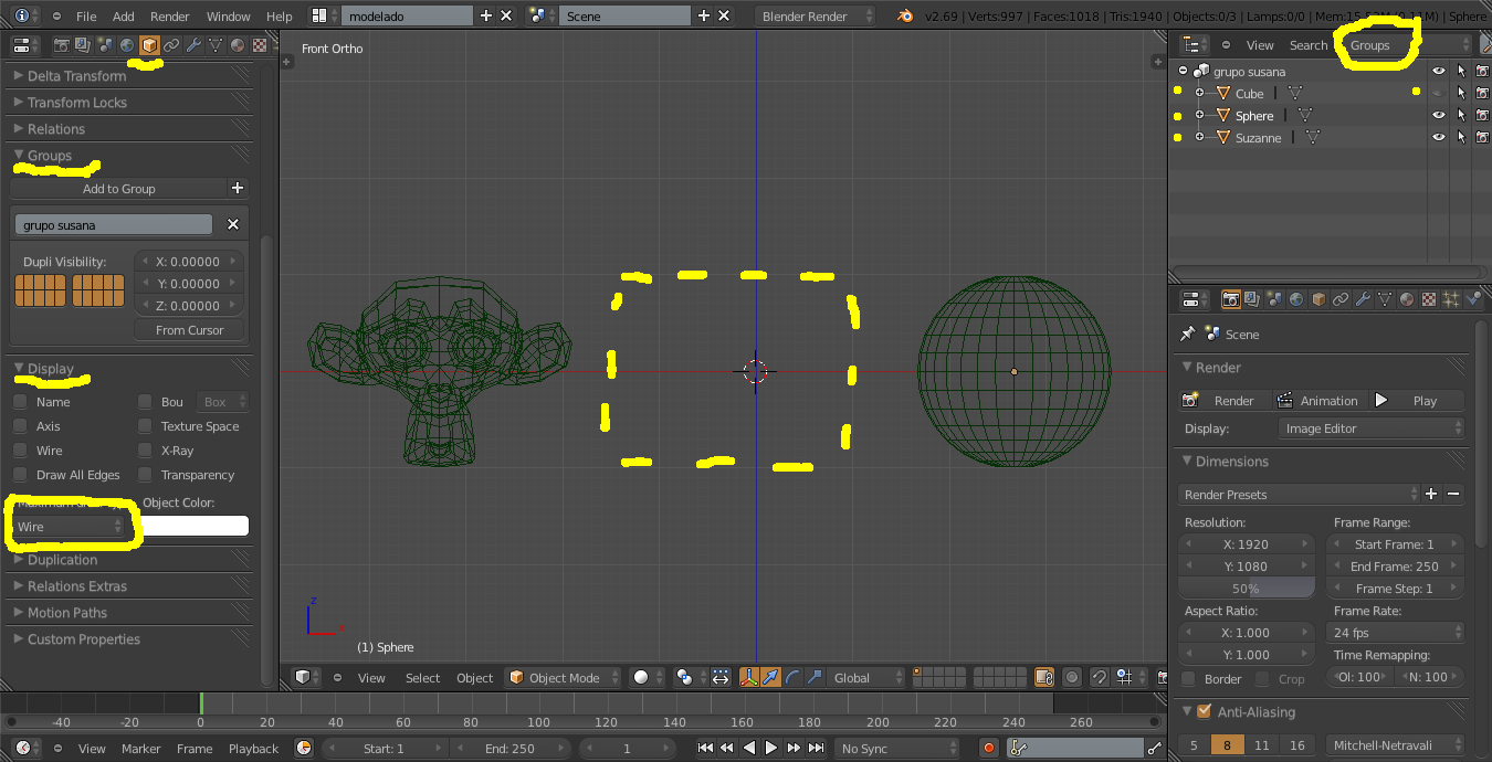

    No sé si estas haciendo grupos de objetos. Te será más fácil cuando renderizes hacer lo que quieras con los objetos dentro. Puedes quitarlo entero (el grupo) y no renderizarlo; o puedes sacar render de cualquiera de los elementos. Muy cargada debe ser tu escena para que lo hagas de esa forma.
