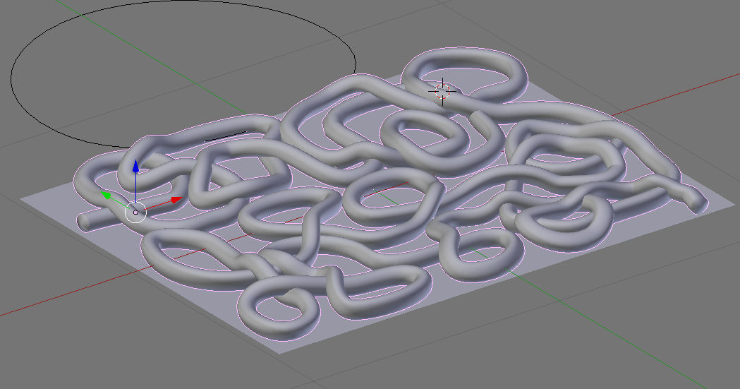

    Hola a todos.He dejado chorrear un tubo de silicona mediante el dibujo de una curva Bézier como trayectora y la correspondiente sección del material en Bevel. He cerrado extremos y he solidificado. Ya tengo la malla. Ahora quiero que el material se suelde sobre sí mismo en las zonas donde se superpone. Lo puedo hacer vértice a vértice. He probado con unión booleana, pero me dice que el modificador esta desactivado.
    No se trata de unir 2 mallas distintas, sino de unir una misma qué se superpone en algunas zonas. ¿Se puede hacer en plan general, o hay que hacerlo vértice a vértice? Os adjunto una imagen del churrete de silicona. Un saludo.

    Prueba a cambiar el plano por un plano con un poco de volumen.
    No sé muy bien si lo que quieres es que por la parte inferior te quede hueco o buscas simplemente una UNIÓN entre los dos objetos con la booleana.
    Si buscas que en la parte inferior te quede ese hueco solo tienes que hacer la unión como te he comentado (plano con volumen) y luego eliminas los vértices de la parte inferior.

    No, el plano solo es de referencia. Se trata de soldar o fundir las intersecciones sobre sí mismo del reguero de silicona. He probado con el modificador Unir de Boleana, pero me dice que está desactivado.

    El vídeo se estaría procesando, al ponerle música el YouTube tarda unos minutos en estar activo. (yo ahora lo veo bien).Lo que dices de soldarse sobre si mismo, creo que no lo puedes hacer con booleanas, pues las booleanas actúan entre dos objetos diferentes.
    Lo que dices de que te da error de desactivación, no sé por qué será, a ver si puedes ver el vídeo y lo analizas para saber si lo estás haciendo bien.

    Ya he solucionado el problema. Hay que separar la malla en secciones para que funcione el modificador Unión Boleana. Una vez creadas las intersecciones se vuelve a unir todo y listo. Gracias por el video, Solimán. Un saludo.
