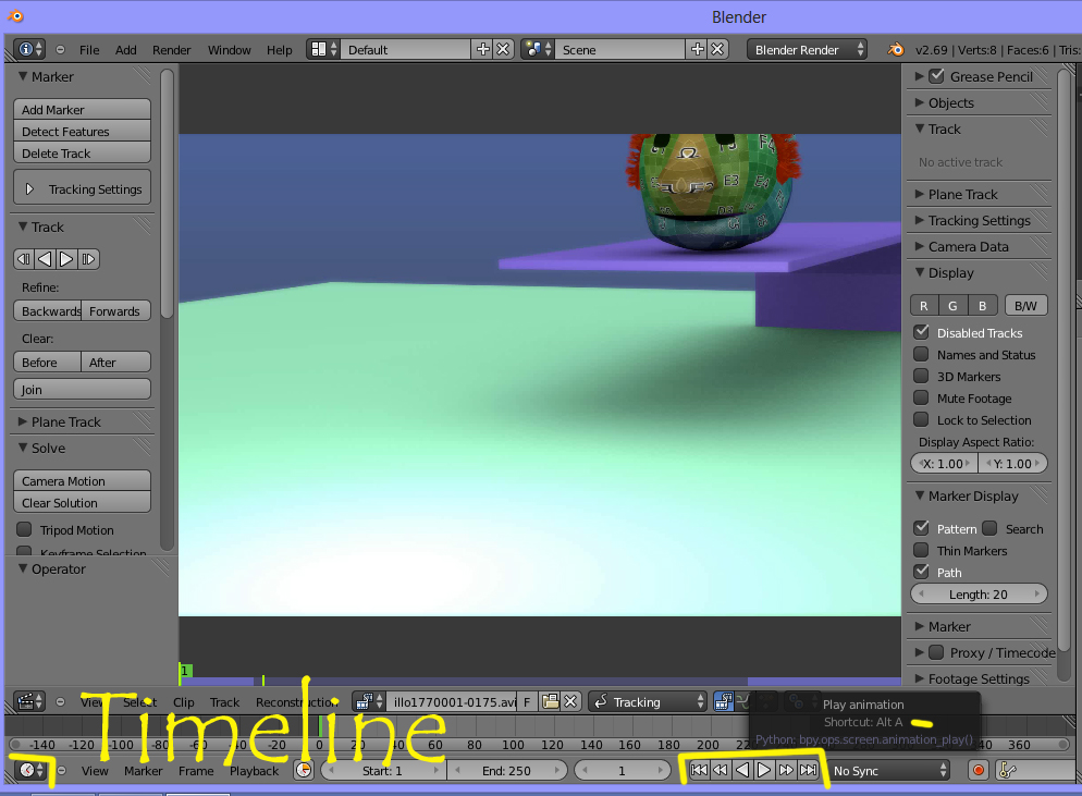

    No es un error, es que ese atajo de teclado es para eso mismo, para qué se reproduzca al revés.
    El atajo de teclado para que lo haga de principio a fin es Alt+A.
    Lo mejor es que, abras debajo de esa ventana, una nueva de tipo TIMELINE donde vienen los botones de animación.
Nombre: Timeline.jpg
