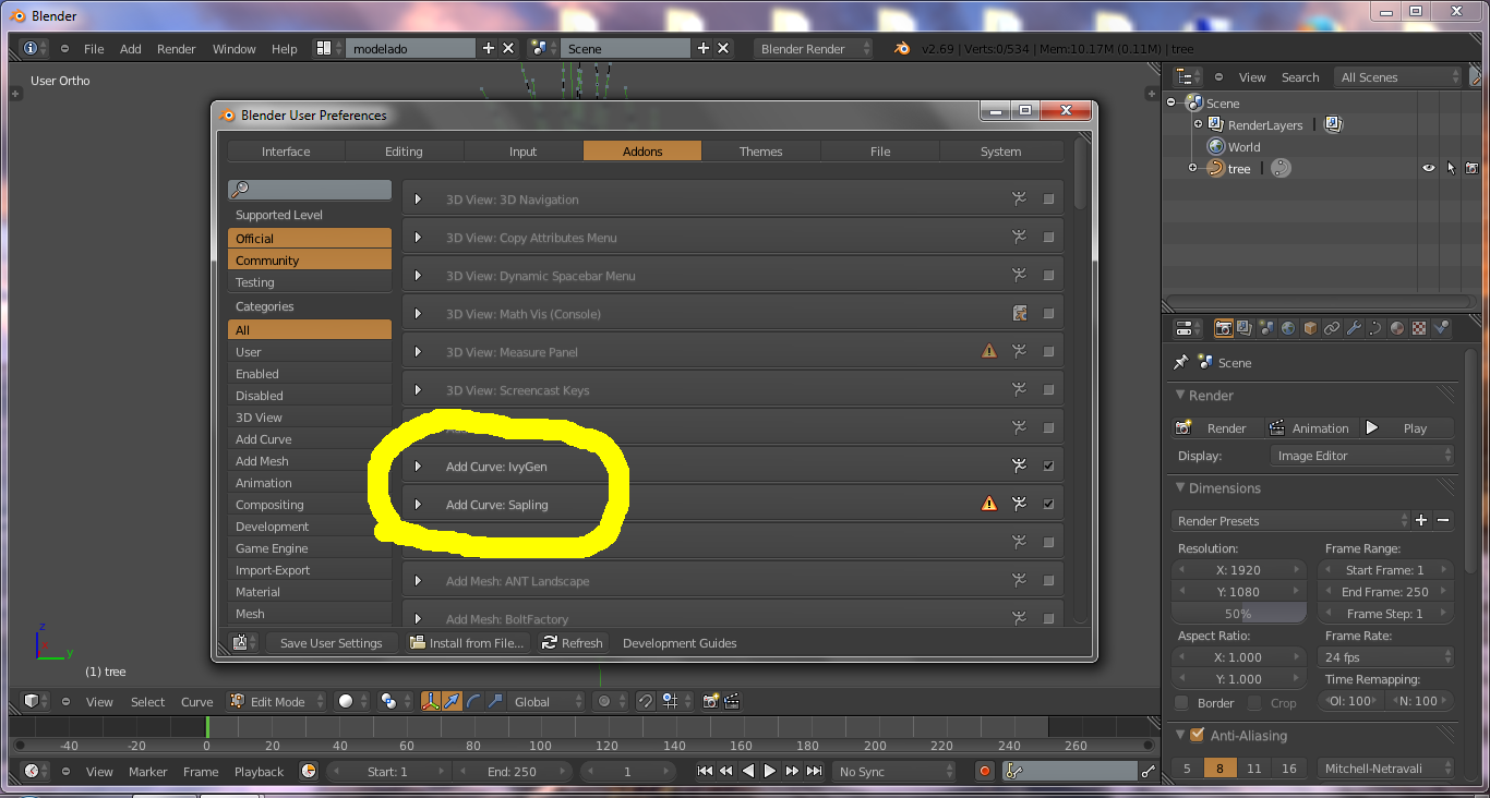

    Nov 2013
    Que programa uso
    Blender me lo baje, tengo el 2.69 pero no lo probé, necesita algún plugin o algo para poder hacer los árboles?

    Activa el de sapling y al añadir curvas te saldrá la opción tre. No lo he utilizado todavía, pero ahí esta.

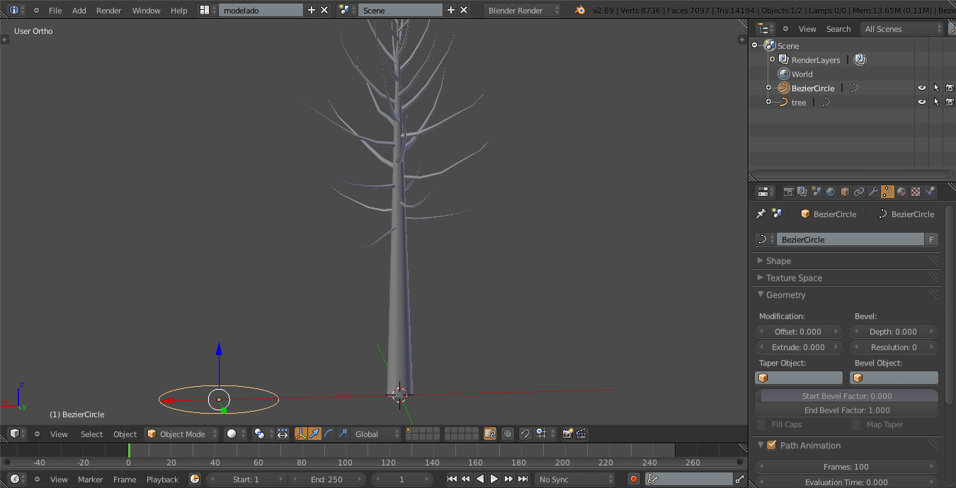

    Este video lo hice para enseñar un error que me daba en animar, pero te puede servir para que veas cómo se puede crear el árbol en Blender.
    Lo que preguntas de skechup no tengo ni idea, pero en Blender sería un problema de aplicar un buen UV Mapeo y de aplicar bien la transparencia (canal alpha) de la textura.

    Bueno he estado probando el Blender creando un árbol y bueno no me convence mucho, se hace algo más lioso crear un árbol, con el plant Factory es todo más ordenado y la calidad del árbol se ve mayor, pero el único problema es ese que sale las ojas planas en algunos árboles. También he estado probando el Maya, pero el problema qué cuando lo exporto en dae solo me crea un archivo dae sin los archivos de imagen aparte ya que este lo quiero importar a outerra.
