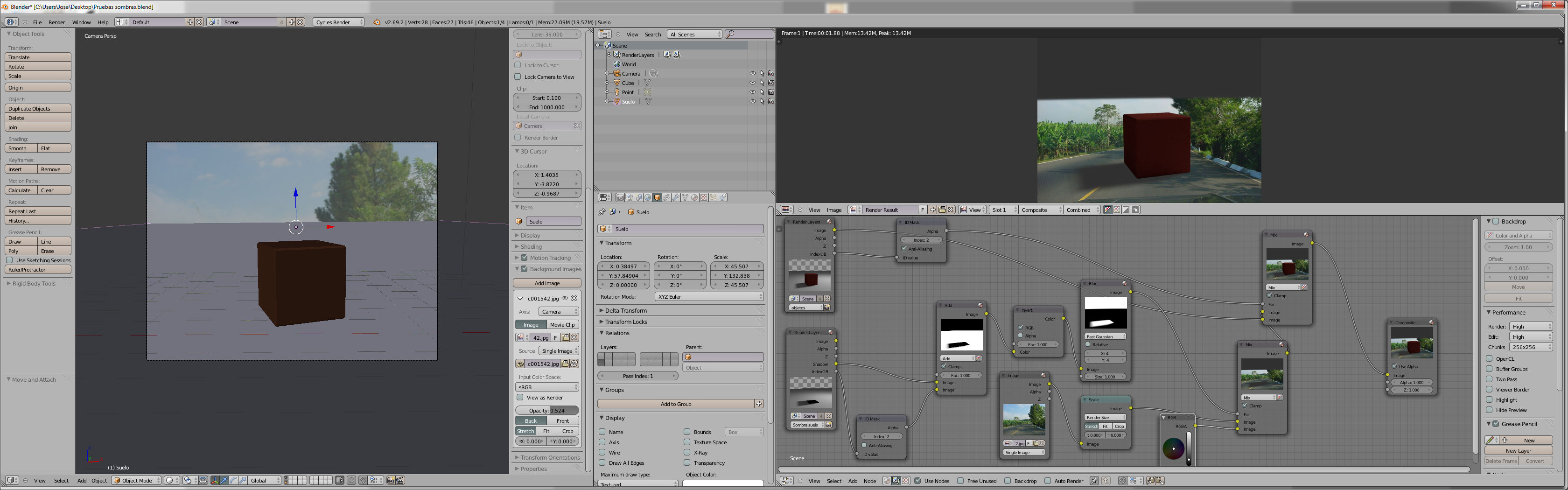

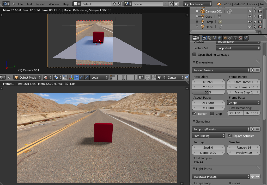

    A ver si es esto lo que buscas.
    Se trata de utilizar el Blender Internal para crear una textura holay luego utilizarla en el Blender Cycles.
    Se añade un MixShaders y un Shader Transparente.
    Luego mezclo otra vez esa salida con otro nodo MixShader y otro Shader transparente para controlar la fuerza de la sombra.
    Utilizo un World de imagen HDR, pero supongo que, será igual con un vídeo de fondo.

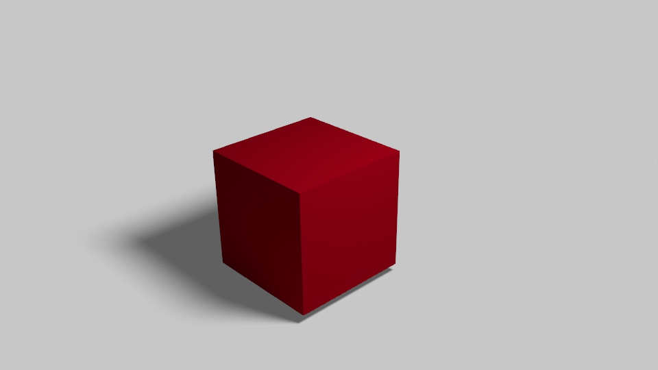

    Llego tarde, pero ya voy a explicar cómo hacer las sombras en Cycles. El método es prácticamente el mismo que explica José García en su blog.
Nombre: shadow5.jpg
Visitas: 895
Tamaño: 21.8 KB

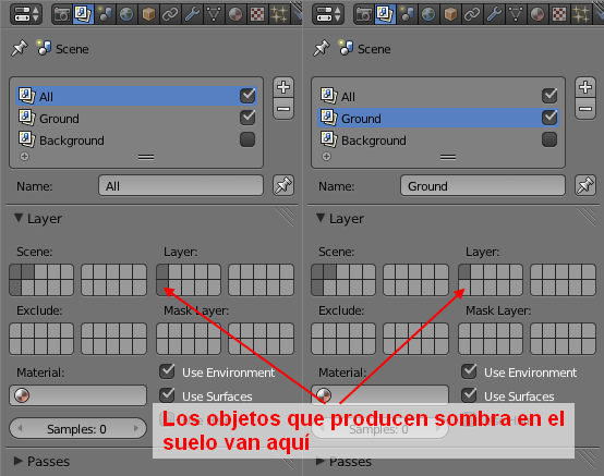

    Hay que distribuir los objetos en dos capas, una para él suelo, que será un plano que recoge las sombras, y otra con los objetos que van a producir esa sombra. Luego renderizamos dos versiones de la misma escena (RenderLayers). En una versión se colocan las dos capas (todo) y en la otra sólo la capa del suelo. Aunque sólo se poga la del suelo, las sombras de los objetos que no están en la capa sí aparecerán. Esos objetos influyen en el render como si estuviesen, sólo que no se renderiza su superficie. Para qué no produciesen ni sombras ni ninguna influencia habría que ponerlas en el apartado Exclude (excluir). La versión del suelo debe generar además el pase de sombras (Shadow).

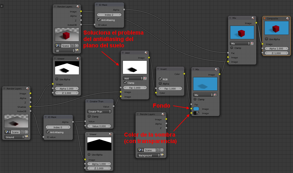

    Después, mediante postproducción o compositing unimos las dos imágenes, cogiendo el pase de sombra de la versión del suelo, y los objetos de la otra versión, y las unimos así:
Nombre: node_shadow_only_texto.png
Visitas: 830
Tamaño: 139.3 KB

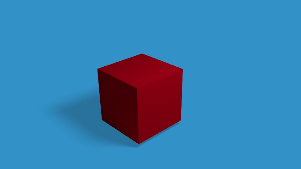

    Para este compositing necesitamos también definir identificadores en los objetos (id) y usar el nodo ID Mask para sacar la información que nos interesa. Antes debemos haber generado también el pase Object Index en ambos renderizados. Podéis ajustar el color y la transparencia de la sombra en la casilla qué os he señalado, muy útil para incluir objetos en escenas fotográficas.
Nombre: shadow5b.jpg
Visitas: 4338
Tamaño: 22.9 KB
    Esto también se llama en otros artículos plano infinito, que creo que es como esta grabada la serie Pocoyo.

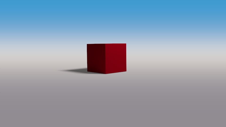

    El socket con el color azul es donde iría el fondo. De hecho, lo tenía preparado para poner una imagen en otro RenderLayer. Ahí puedes poner lo que quieras, una imagen, un degradado como este:
Nombre: shadow7.jpg
Visitas: 1017
Tamaño: 36.8 KB
    O un hdri:
Nombre: node_shadow_only_hdri.png
Visitas: 1844
Tamaño: 647.4 KB
    El compositing es el mismo, solo cambiando ese input azul.

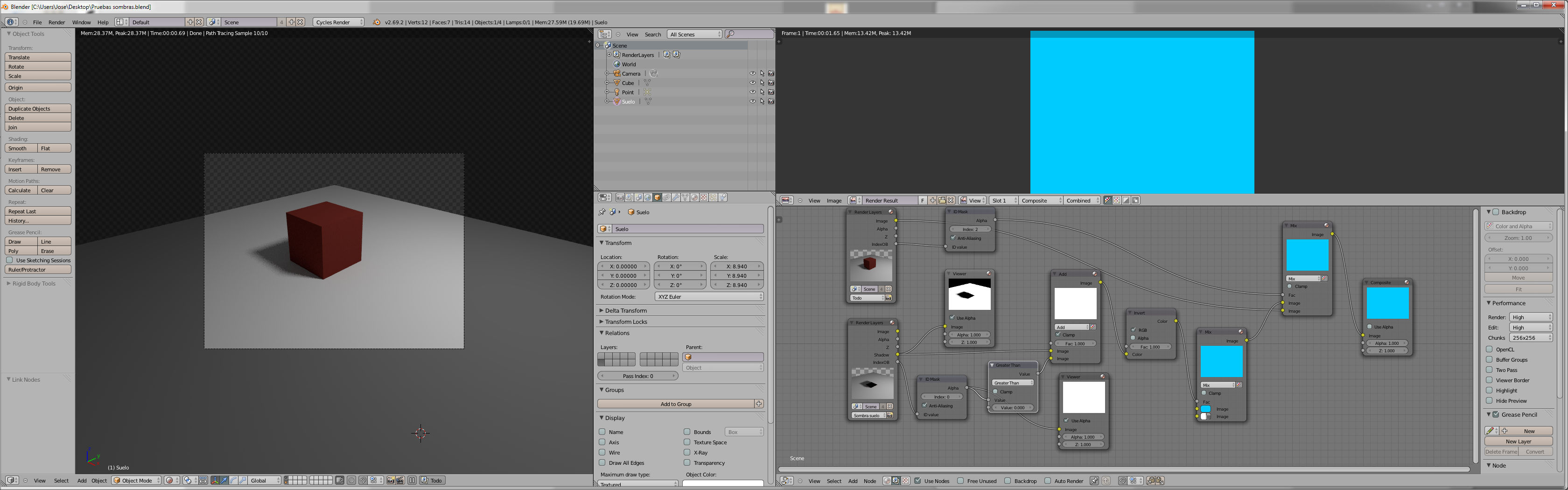

    Si copio el esquema tal cual ¿por qué no me sale igual?
Nombre: Sombras Cycles.jpg
Visitas: 546
Tamaño: 426.1 KB
    22,345
    Sombras en cycles 2-69 para hacer camera tracking
    Sube el blend si quieres, pero parece que en el IndexOB de la sombra tienes puesto el cero (0) y no sé si debería estar el 2.
    ¿Pero ya has puesto dos renderlayers diferentes?
    Espera qué subo un mini tutorial.
    22,345
    A ver si funciona.

    En mi caso la transparencia la hice modificando el parámetro alpha del color de la sombra, en tu caso tienes un nodo RGB. Cambia el alpha y ya está.
    Yo tuve que poner el nodo Greater Than porque al renderizar había un problema con el antialiasing y se veía el borde del plano que recoge la sombra. Con ayuda de ese nodo conseguía quitar el borde.
    Respecto a los IDs, en mí ejemplo el cubo tenía el índice 2, el plano el 1 y con el 0 me salía el universo (world).
