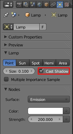

    Sólo tienes que desactivar la opción Cast Shadow de la luz que uses:
