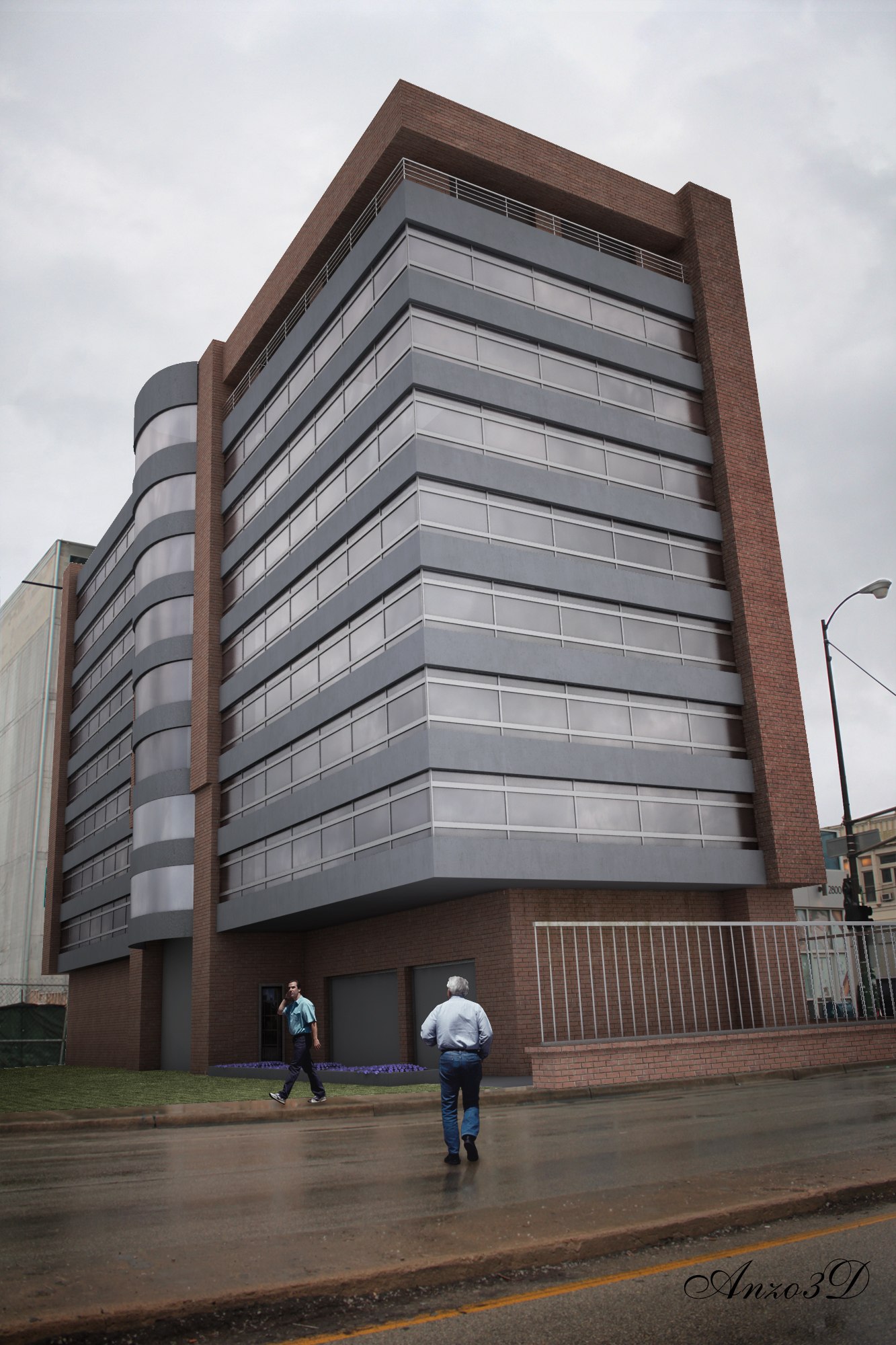

    3dsmax Exterior edificio

    Exterior edificio
    Me parece que la perspectiva de la imagen de integración (fondo) y el edificio no coinciden, se puede ver en la paralela de los dos bloques el de la izquierda y el modelado y la malla qué hay a la altura del suelo el ángulo de inclinación no coincide con el edificio.
    Tiene muy buena pinta. Saludos.

    Exterior edificio
    Tiene buena pinta, me gusta cómo te ha quedado el ladrillo rojo. Sin embargo, creo que otras texturas, como la del cristal, necesitas trabajarlas algo más. Comentarte también que el tipo de la camisa celeste está bañado por el sol y se aprecia su propia sombra muy dura sobre la camisa, lo que se corresponde con una iluminación totalmente diferente a la qué planteas en esta imagen. En cuanto al tema de la perspectiva, la verdad es que canta bastante. La parte semicircular del frontis del edificio, que no sé si será la caja de escalera, los dos cristales dé las dos plantas más bajas, como que están rodados hacia el borde o al menos se ven diferentes a los de las plantas superiores. Además, parecen más de metal que de cristal. Saludos.
