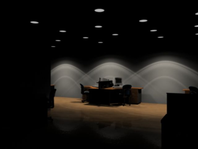

    Buenas a todos, quería haceros una pregunta estoy trasteando con el Vray nuevo y haciendo una imagen de una interior, solo de luz artificial, es decir, que no tengo entradas de luz solar por ningún sitio ok.
    El techo tiene muchas luminarias y utilizo luz de Vray normal para las zonas en que las luminarias no tocan las paredes y luces fotométricas para que bañen las paredes.
    Pues bien mi problema es el siguiente hago el cálculo de fotones en los 2 rebotes y luego tiro irradiance el 1º y fotones el 2º.
    Pues el cálculo de fotones se ve toda la escena perfectamente ilumina, pero cuando tiro ya el render con irradiance también se ve todo negro.
    He probado a subir el multiplicador de Photones, también el dark multiplier, también he subido el Diffuse multiplier, y aun así se queda oscuro de cojones.
    Pensé que igual el archivo IES de las luces tenía muy pocos lm, pero he cogido el archivo de toda la vida y mirar como queda. Coloco 2 imágenes una del cálculo de fotones y luego con el cálculo de irradiance.
    Porque será? Ah y otra cosas casi siempre me salen los renders como desenfocados eso por que carajo es. Saludos.

    Tema resuelto seria un bug del programa después de reiniciar etc ya se ve. Lo que no he conseguido, es quitar es desenfoque, si mal no recuerdo Dideje decía en su tutorial que si se subían las interpolaciones mucho se conseguían efectos como de desenfoque no deseados y otros efectos negativos estoy usando una interpolación de 60, y aun así los objetos se ven como turbios.

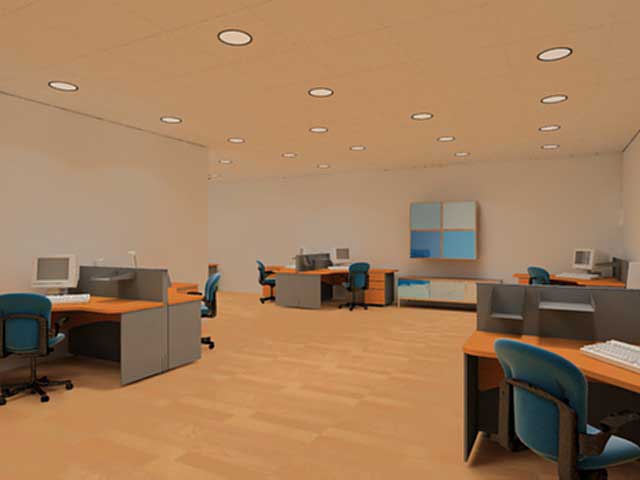

    Esto del monologo es odioso :bueno pongo otro render en el cual se me ha ido la mano con el multipier creo yo, pero no se me gustaría que me dijerais cómo lo veis el resto de calided quitando el suelo y el techo que se pierde el detalle.
    Luego una cosas quería saber estoy usando una configuración más o menos normal de Photones, pero quería saber, si no os tarda un huevo más que antes con la versión 1.09 n yo estoy usando ahora la 1.46.10 y el cálculo de fotones me tarda 54 min en la escena tengo 6 luces fotométricas y 5 vraylights y me tarda 40 min con el IRR.
    Os dejo la nueva imagen esta saturada de luz. Saludos.

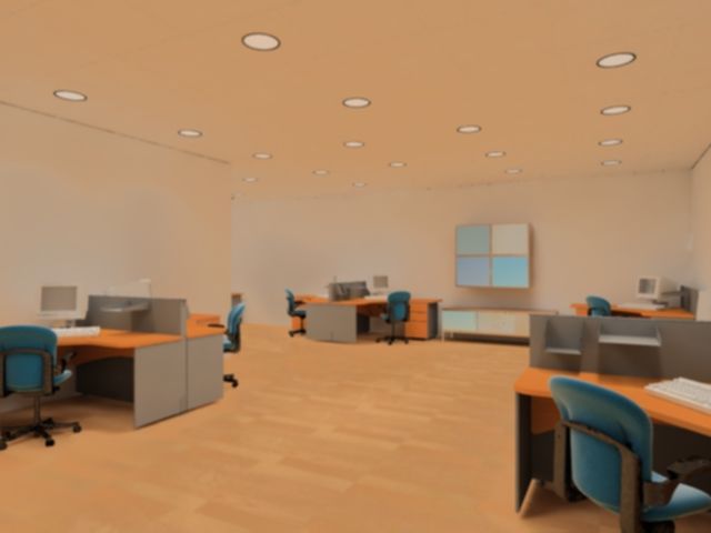

    Última prueba me piro a la cama. Ha bajado el tiempo a 10 min, pero bueno aún sigo perdinedo detalle del techo y el suelo y me han salido algunos artefactos.
    Bueno una pregunta la nueva opción que trae Color Mapping que se llama Clamp Output para que sirver?
    Bueno mañana más.
    Me llama la atención que hables de 60 interpolaciones como si fuesen pocas cuando son de muchas a muchas sube los hsph, baja las interp y pon filtro de a Catmull Rom. En postproducción acostúmbrate a darle una máscara de enfoque ha tu gusto para realzar más la imagen.
    Y un consejo, no pensaría en tiempos y reajustaría toda la iluminación ya que no es nada convincente. Los muros son blancos ¿no? Vaya, tienes un color bleed de la leche.
    Dale caña desde el principio ajustando la luminosidad de la escena, ya tendrás tiempo de dar calidad y bajar tiempos.
    Sobre el Clamp aquí tienes lo que pone el manual y la explicación de Vlado. No he tenido tiempo de probar sus ventajas e inconvenientes.
    Clamp output - If this is on, colors Will be Clamped After Color Mapping. In some situations, this may be undesirable (for example, if you wish todo antialias HDR parts of the image, to) - In that case, turn clamping of. http://www.chaoticdimension.com/foru...ighlight=Clamp. Saludos.

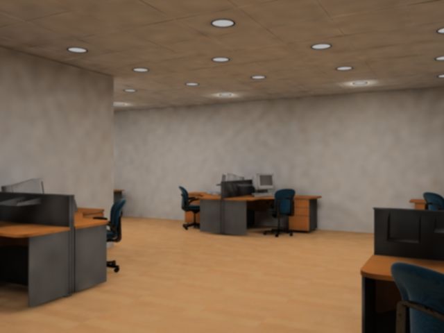

    Buenas he cambiado las luces fotométricas, la configuración del render y bueno hay un mejoría, pero no consigo sacar mucha calidad aun.
    Me están apareciendo artefactos ahora en las esquinas así que, iré puliéndolo poco a poco.
    Dideje sobre el color bleed, recuerdo que lo controlabas con el secondary bounces multiplier en los renders de arriba lo tenía a 0,6 ahora lo he bajado a 0.4 y aun así l techo se colorea de marrón, como lo puede arreglar? Saludos.

    Hola, el problema del color bleed se soluciona bajando el multiplicador de los rebotes secundarios y subiendo el dark del Color Mapping.
    Puede que te surja un nuevo problema: algunas zonas de la imagen se queman de blanco (como las típicos retratos hechos con flash con una cámara digital cutre a una distancia cercana).
    Esto lo puedes solucionar cambiando el algoritmo del Color Mapping a exponencial o HVS.
    Lo más seguro es que no te guste el resultado final así que, te recomiendo lo siguiente:
    Haz tres renders de la misma imagen, cada uno con un algoritmo diferente (linear, exponencial y Hsv) abre los tres renders en Adobe Photoshop y ahora tienes que realizar una postproducción experimental jugando con 3 capas, añadiendo máscaras (por ejemplo, para que afecte solo a las zonas de más luz) y cambiando los modos de fusión entre las capas (trama, oscurecer), esto parecerá mucho trabajo, pero yo creo que lo mejor es combinar lo más bello de cada render. Un saludo y suerte.
