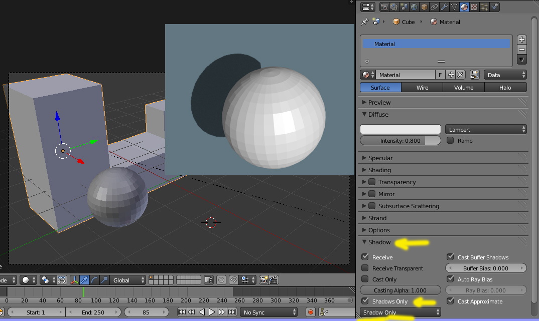

    Hay varias formas de hacerlo, dependiendo lo que busques.
    En el Movie Clip Editor (donde se hace lo del Tracking) hay una opción que sirve para poner máscaras.
    Pero si es para una cosa simple, puedes modelar encima de la imagen siguiendo el contorno y ponerle a ese objeto que creas la opción de recibir solo sombras. Así lo modelado no se ve en el render, pero la sombra qué proyectes, sí que se verá.
    Esa opción está en : MATERIAL > SHADOW > y marcas Shadow Only y eliges en el deslizable Shadow Only.
Nombre: sombr1.jpg
Visitas: 745
Tamaño: 285.2 KB

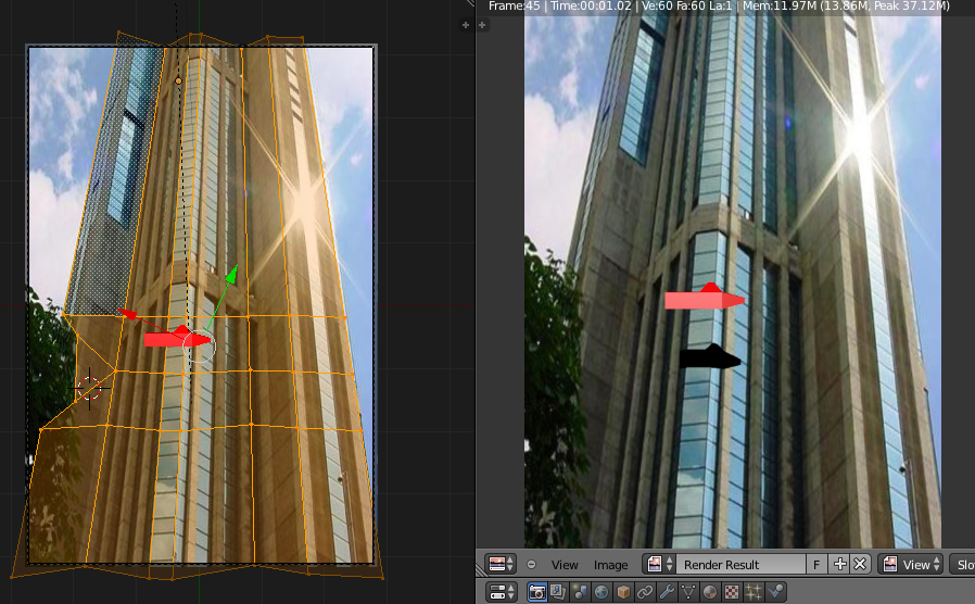

    Animación con imagen de fondo
    En esta, se pone la imagen de fondo en un plano, en lugar de ponerla en el World. Se le pone Shadeless activado para qué no le influyan las sombras a la imagen trasera.
    Mira un ejemplo.
Nombre: Sombra34.jpg
Visitas: 843
Tamaño: 362.6 KB
