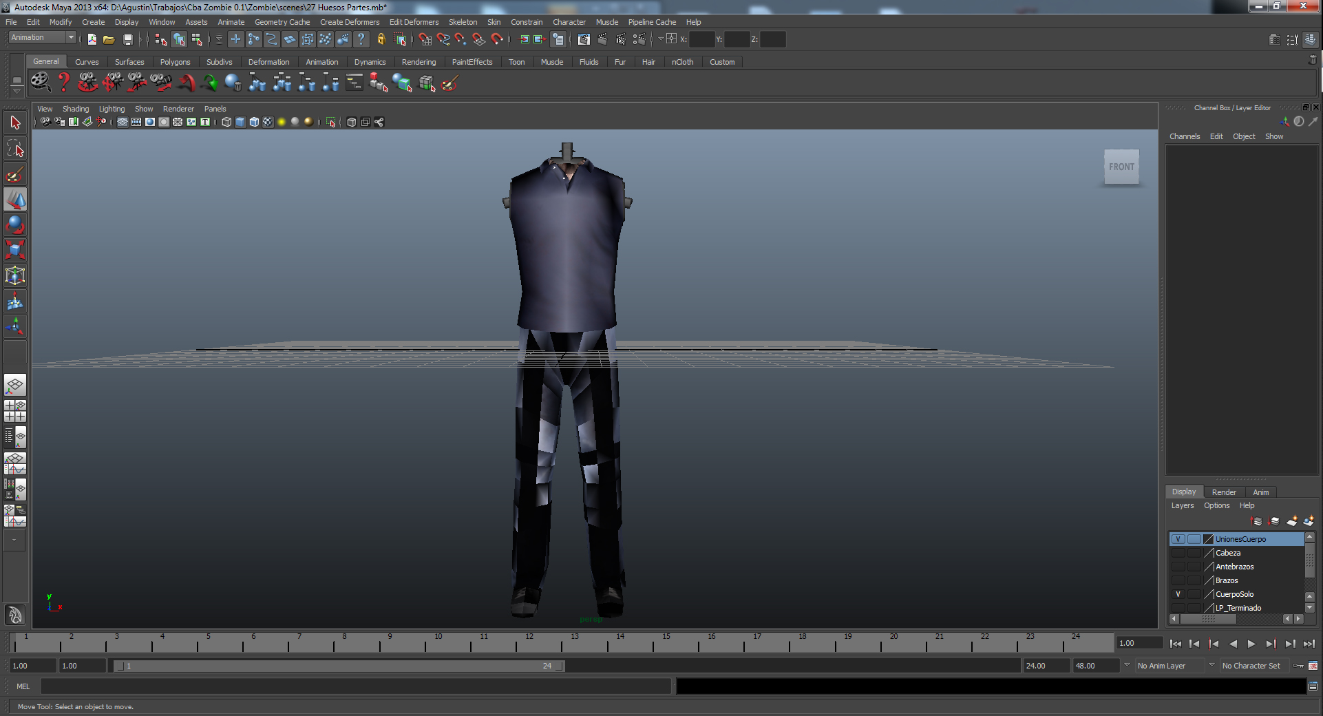

    Hola, los molesto con una duda. Hoy abro el último trabajo en proceso y me apareció el modelo con manchas negras, que salen tanto en el visor de Maya como en el render.
    La verdad estuve buscando soluciones y probé de todo: cambiar material, cambiar luces, controlar normales, que no haya vértices o polígonos superpuestos, etc. Y el problema persiste. Si alguien sabe cómo solucionarlo estaría muy agradecido, ya qué quiero evitar diseñar de nuevo y no tengo respaldo. Gracias y saludos.

    Curiosamente me paso ese pequeño problema, encontré que cuando le doy Smooth (tecla 3) desaparecen y el render debe estar en Metal Ray, otra solución que encontré fue borrar las caras negras y crear una nuevas, en algún momento escuche que este problema se debe a las tangentes de los vértices, pero aún no se bien como cuadrarlas.
    Espero que te sirva.

    Buenas, cuando leía tu mensaje pensaba qué se te había corrompido el archivo, eso me pasó una vez en Max y no se puede hacer nada; pero al ver la fotografía me da la impresión de que tiene que ver con las normales. Comprueba qué las caras no están duplicadas o algo similar, y que las normales apuntan hacia fuera; si el problema persiste, tal vez sea mejor que pruebes a borrar una cara y volver a hacerla. Comprueba también si te pasa lo mismo en todos los tipos de render. Saludos.
