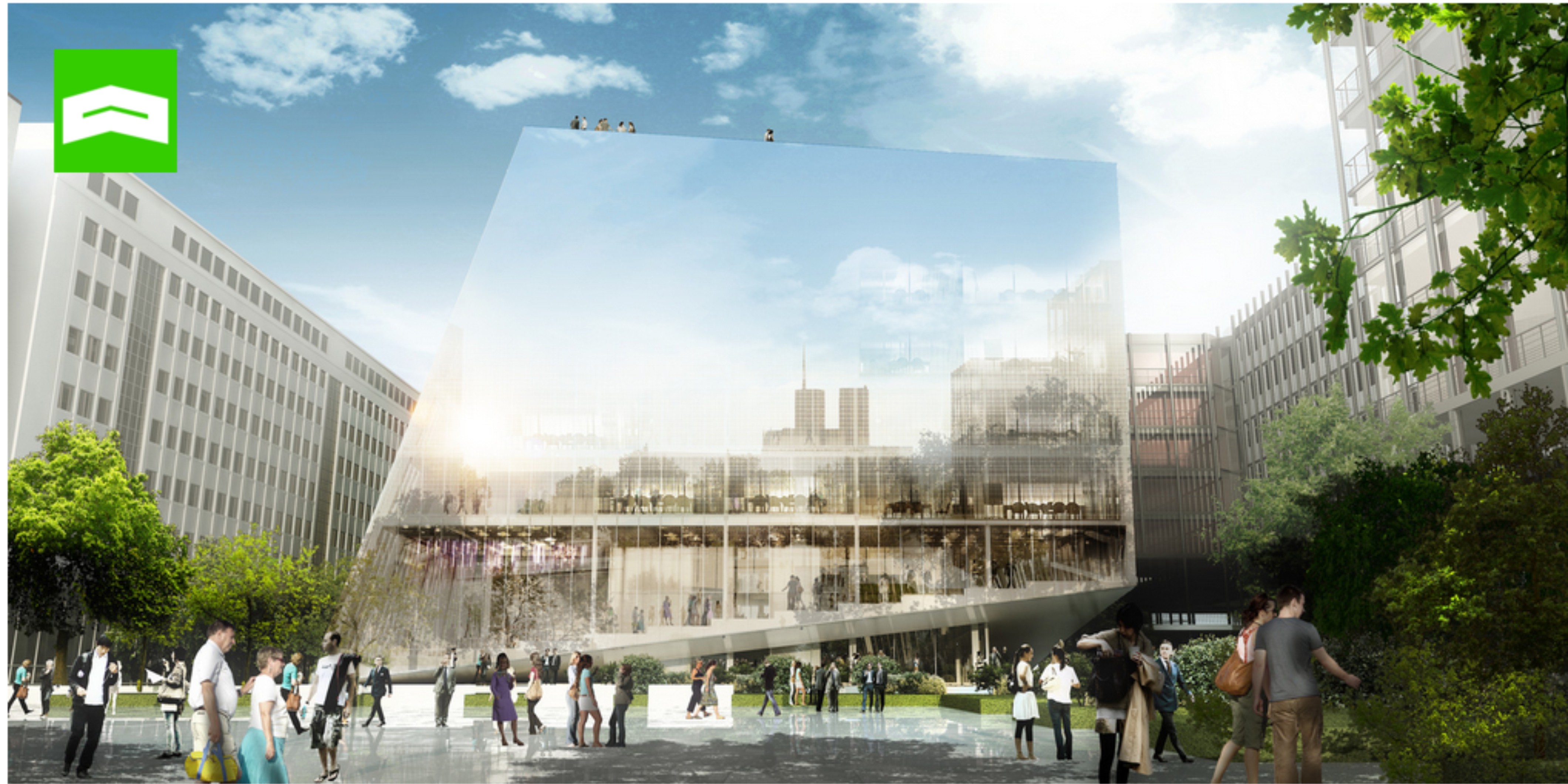

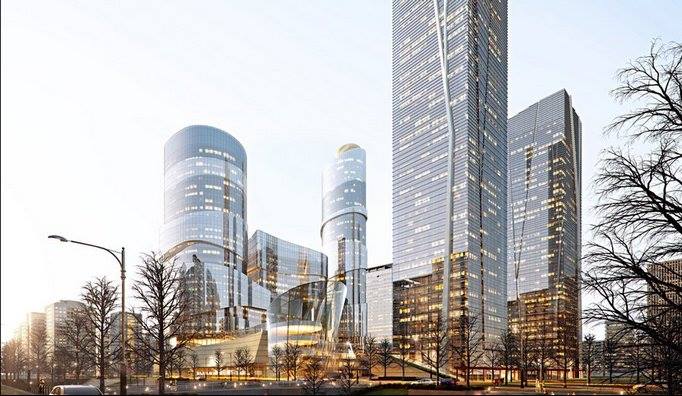

    Hola a todos, tengo una consulta qué me está matando desde hace días.

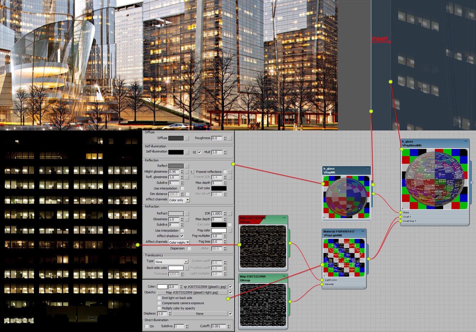

    Quiero lograr un render como el que se muestra en la imagen en donde pueda reflejar en el vidrio, una imagen del entorno. Encontré una página donde reflejan unas ventanas y muestran cómo hacerlo, pero no me queda. Alguno me podría ayudar y lograr el render que quiero, estoy trabajando con Vray, y el render es de día.

    Parece que está bien, falta qué refleje algo en tu escena, debes sacar la opacidad a la Vraylight, ya que no saldrán las paredes, mira esto. http://www.ronenbekerman.com/making-of-Trinity-bureau/. Saludos.
