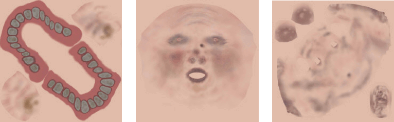

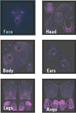

    El siguiente paso era liberar por UV el modelo. Lo que resultaba sencillo con Blender (el editor Unwrap y proportional). Entonces, cuidadosamente comencé los Trazos UV. Como sabía que usaría mapas de bit para las diferentes texturas difusoras, plane un trazo UV que me permitiría tener muy detallados rasgos en el rostro sin comprometer el resto del cuerpo.
    Como deben saber, es casi imposible trabajar con una textura de 10 Kb, así que, de forma estratégica dividí los Trazos UV en diferentes secciones. De esta manera podía texturizar el cuerpo usando diferentes mapas de bit por separado. Termine teniendo siete diferentes cubiertas (cara, cabeza, cuerpo, orejas, piernas, brazos).

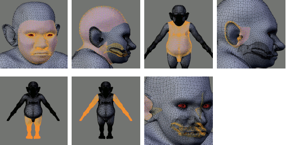

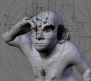

    Es importante mencionar que cada trazo corresponde a un diferente número id de material. De esta manera puedes asignar diferentes texturas de mapa de bit a cada diferente parte del cuerpo. Para lograrlo, lo que tienes que hacer en estos casos es hacer los siete diferentes materiales.
    Nombre:  Making-of-de-El-baile-del-Bashful-Dwarf-imagen-3.jpg
Visitas: 519
Tamaño: 23.5 KB

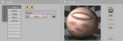

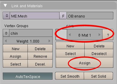

    Una vez que lo hagas vas a modo edit, panel enlace y materiales y eliges material number 1, entonces eliges todas las caras correspondientes al especifico trazo UV y le das al botón assing. Repites con todas las otras.
    Nombre:  Making-of-de-El-baile-del-Bashful-Dwarf-imagen-4.jpg
Visitas: 535
Tamaño: 25.2 KB

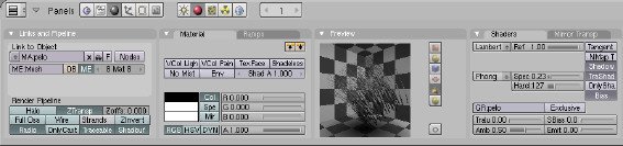

    Comencé trabajando con imágenes de 4096x4096, hice todas las texturas con imágenes de ese tamaño. Sin embargo, cuando comencé a hacer las primeras pruebas de renderización, me di cuenta de que tener siete imágenes 4que para las texturas difusoras del cuerpo, más el modificador sub-surf, más el desplazador de texturas (al cual haré mención más tarde en este artículo), más las partículas del cabello y los mapas golpeados era un poco demasiado para mí computador de 2048 Mb de Ram (especialmente cuando traté de renderizar imágenes de 4k).
    Así que reduje las texturas a 2048x2048 y la memoria usada bajó drástica-mente. Afortunadamente lo suficiente, el reducido tamaño de los mapas de bit no tendría un impacto sobre las texturas detalladas, ni siquiera en un acercamiento hecho desde el personaje. Bien, después de cuidadosamente pintar el modelo, termine las principales texturas de color.

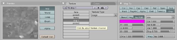

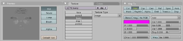

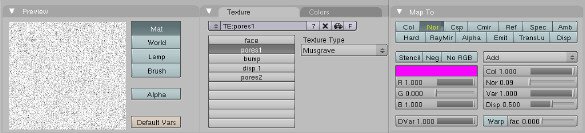

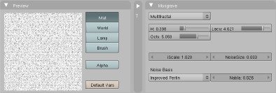

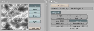

    Era hora de los mapas golpeados (bumps maps), primero intente pintar los mapas golpeados por mí mismo, pero hubo dos cosas que me retuvieron de hacerlo. Lo primero fue el uso de RAM. Y la segunda fue mi falta de paciencia para pintar texturas.
    Nombre:  Making-of-de-El-baile-del-Bashful-Dwarf-imagen-7.jpg
Visitas: 497
Tamaño: 13.2 KB
    Nombre:  Making-of-de-El-baile-del-Bashful-Dwarf-imagen-8.jpg
Visitas: 495
Tamaño: 12.2 KB
    Así que al final decidí salvar algo de Ram y fui por una mezcla entre mapa de bit y mapeo procedural. Básicamente los poros del personaje y las texturas de la piel fueron conseguidas usando dos diferentes materiales procedurales. musgrave para los poros y musgrave plugin para la dureza de la piel. Estas dos texturas me dieron el principal tono de piel para el personaje.

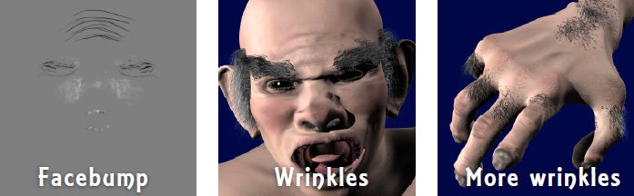

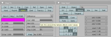

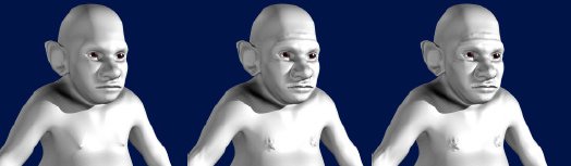

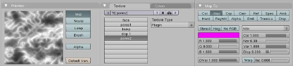

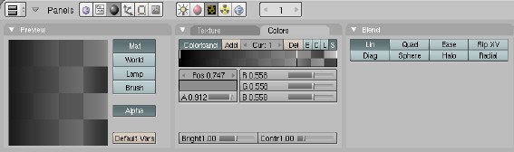

    Pero había unos detalles que no podría conseguir por medio de este proceso, las arrugas.
    Para el detalle de las arrugas, use un muy simple mapa de bit 50% gris y pinté las líneas de las arrugas por encima. Mientras más oscura era la línea más profunda era la arruga. Entonces agregue este mapa al material como Bump map.
    Nombre:  Making-of-de-El-baile-del-Bashful-Dwarf-imagen-10.jpg
Visitas: 477
Tamaño: 27.2 KB

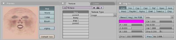

    Ésta es la disposición final del material facial:

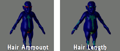

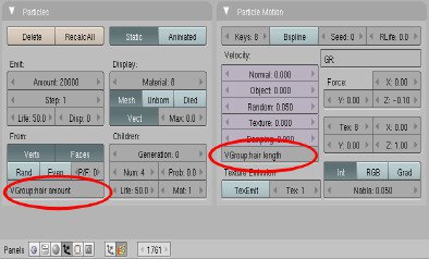

    Finalmente, para el cabello, hice dos nuevos grupos de vértices: uno para la densidad del cabello, y otro para la longitud del cabello. Active partículas sobre este modelo y ajuste este trazo (la cual tomé de los wiki tutoriales de Blender. Ustedes deberían leer todo eso antes de comenzar a jugar con Blender).
    Nombre:  Making-of-de-El-baile-del-Bashful-Dwarf-imagen-17.jpg
Visitas: 587
Tamaño: 23.3 KB
    Y agregue los dos nuevos vértices a los valores de densidad y longitud del sistema de partículas. Y entonces comencé con pintar pesado estos grupos de vértices. Lo bueno fue que los resultados se mostraron en el visor en tiempo real mientras lo pintaba. La combinación del cabello fue sencillamente simplista y fácil de hacer. Use un montón de curved guides y un poco de empties con Spherical deflection y eso fue todo.

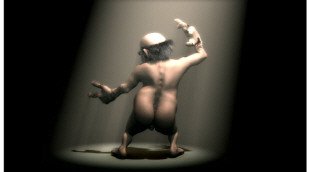

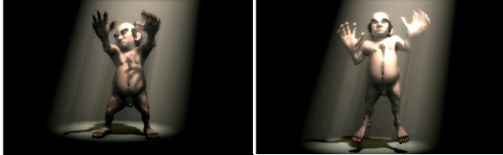

    Cuando por primera vez pensé en la escena del baile del enano, quería tener un fondo simple, pero solo un fondo negro no era suficiente. Quería darle una atmósfera y con el uso de un halo de luz logre darle atmósfera y una apariencia que fácilmente podría interpretarse como la caverna o el calabozo de un enano, nada muy especifico.
    Y aquí es donde los problemas comenzaron. Comencé esta técnicamente truculenta puesta en escena, primero que nada yo estaba usando Blender 2.23/44 para este proyecto, así que, había algunos renderizados y características de iluminación que aún no estaban disponibles, ni siquiera a través de SVN.
    Básicamente la escena solo tiene dos objetos, el enano y el simple plano del suelo. Lo primero que hice fue añadir un foco de luz con halo activado. Mi principal preocupación fue la calidad de la luz y principalmente las sombras. Por ende, no podía usar simplemente un foco, pues los focos no tienen sombras suaves. Aparte quería que el volumétrico halo tuviera volumétricas sombras y el único modo de conseguirlo era desactivar el rayo trazador de sombras y activar el buffer shadows al puesto de la luz.
    No estaba satisfecho con la calidad de las sombras que el foco le estaba dando a la escena. Así que decidí hacer un pequeño experimento mezclando el foco de luz con una luz de área (la cual tenía suaves sombras).
    Para dejar claro el concepto así es como lo hice:
    iluminación del enano.
    -puesto del enano: es el halo de luz principal, y produce las sombras volumétricas dentro del halo.
    -área del enano: esta alineada al puesto del enano e ilumina la malla del enano y genera ligeras sombras trazadas sobre su cuerpo.
    La malla del enano: es exclusivamente iluminada por el grupo de luces llamado área, adonde el área del enano pertenece. El puesto del enano no es parte de este grupo, así que, no ilumina al enano, solo produce las sombras volumétricas en el halo.

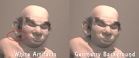

    Por último, había un extraño número concerniendo al renderizado de iluminación del halo contra las caras Void y ztransp. Algunos extraños brillos aparecieron, solucióne el problema una simple malla plana atrás de la escena. Entonces ambos dejaron de renderizarse con el fondo y se renderizaron contra la actual geometría negra. No me preguntes como, pero funciono.
