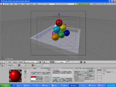

Parte 1: Modelado y creación de la escena. He elegido una escena muy simple que he recreado del tutorial del motor Sunflow (otro renderizador muy bueno) que apareció hace unos meses en la revista Blender. Primero, abra la versión de Blender a Kerkythea. Cre una escena simple cómo se muestra en la figura (Fig. 1). Asigne un color difuso de base a todas las esferas. Coloco una luz en la escena y seleccione el botón de lámpara. En el panel de Shadows and Photons (sombras y fotones) de Kerkythea, haga clic en el botón activar y sombra. También seleccione el color negro, como color del Mundo. Más adelante explicaré el porqué de elegir el mundo negro.

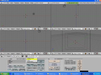

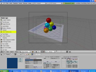

Parte 2: Exportando. Ahora presione [F10] y vaya panel de Render. Aquí podrá ver un menú desplegable justo debajo de la gran botón de Render. Haga clic en él y seleccione Kerkythea (Fig. 2). Después de hacer clic en él podrá ver dos pestañas más en el panel de Render. Seleccione Kerkythea nuevamente. Mueva el Mouse hacia la ventana de 3D y haga clic en el tipo de pantalla (Fig. 3). Seleccione las preferencias del usuario. Haga clic en el botón de la ruta del archivo.
Vaya al panel de YFexport y asigne un directorio de su elección. Ahora vuelva al panel de render. En la pestaña Kerkythea deseleccione Exec.
Botón de Kerkythea (Exec. Kerkythea Button). Pulse el botón de render.
¿Qué demonios ha pasado? Acaba de exportar un archivo en un formato que será leído y entendido por Kerkythea. ¿Por qué he tenido que pasar por ese procedimiento tan doloroso? Porque todos los ajustes como la edición de material, etc. Se realizaran en Kerkythea mismo.

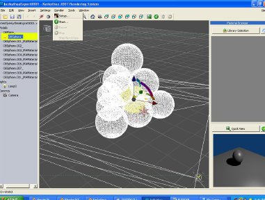

Parte 3: Importando. Aquí viene la parte divertida. Arranca Kerkythea 2007. (Al momento de escribir esto, ésta es la última versión). Seré muy breve sobre lo que está viendo ahora. Kerkythea esta dividido en cuatro paneles. En el lado izquierdo es el árbol de todos los objetos de la escena. En el medio esta la vista 3D. A la derecha hay una librería de selección de material y por debajo de un panel de previsualización rápida con un pequeño botón verde de render.
Esto va a ser muy útil. La parte superior es el usual menú de abrir, guardar, etc. El resto lo describiré a medida qué avancemos. Haga clic en Archivo>Abrir o pulse [CTRL+O], y vaya a la ubicación donde haya guardado su exportación de Blender y pulse Aceptar.

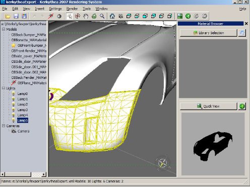

Parte 4: Configuración de escena. Bienvenido a Kerkythea. Después de cargar la escena notara dos cambios importantes. En el panel de la izquierda vera todos los objetos de la escena. En el centro vera la escena en modo alambre (wireframe).
Vaya hacia la derecha y haga clic en el botón de render (sí, el verde). Felicidades por su primer render. Ahora viene la magia. En el panel izquierdo haga doble clic sobre el nombre de una de las esferas. Una estrella debe aparecer en la izquierda qué indica qué esta seleccionada (ver figura 4). Ahora haga clic derecho sobre él y seleccione la opción editar material del menú emergente. Ahora estamos en el botón Editor de Materiales.
El Editor de Materiales tiene un montón de trucos bajo la manga, así que, los dejaré para qué los explore. Por ahora sólo reduzca el especular haciendo clic y arrastrándolo sobre la línea hacia el lado izquierdo de la pestaña de color. Pulse Aplicar y cierre el editor. Haga esto con todos los objetos.

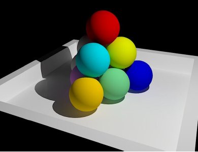

Parte 5: Iluminación global. ¿Recuerda qué le pedí que pinte el cielo de color negro? Lo hice a propósito. Para entender eso, aquí un pequeño resumen sobre lo que es global Ilumination (Iluminación Global). IG es una técnica de iluminación que tiene en cuenta no sólo la luz directa de la actual fuente de luz (como la luz en nuestra escena) sino que también toma el color del cielo y la luz que rebota en los objetos. Como yo no quería qué los objetos recibieran luz desde el cielo, lo pinté de color negro. Entendera a medida que vayamos avanzando.
En el panel superior, seleccione render y luego setup. En la pestaña de trazador de rayos (RayTrace), haga clic en la ficha sobre el método de A del menú desplegable y seleccione la producción A. En el menú de sombras suaves seleccione Medio (Medium). Ahora, seleccione la pestaña de iluminación global. Kerkythea postura muchas opciones para él método de iluminación global. En el panel de método, seleccione Photon Mapping + Final Gathering (SW). Establezca el número de fotones a muchos. En el menú de Final Gathering, seleccione muchos bajo la pestaña de rayos. Establezca la precisión a muy buena. Ajuste Gathering Depth a 2 y pulse Aceptar.
Ahora haga clic en el botón de render. Siéntase y relajase porque esto tomara mucho tiempo dependiendo de la velocidad de su sistema.
Después de que el render se compleete, puede ver el resultado y guardarlo presionando en la ventana del panel superior y seleccionando imágenes renderizadas. Ahora mire el sutil sangrado en el suelo y en los bordes de todas las esferas. Mire las sombras que no son tan oscuras, gracias a la Iluminación Global (véase el gráfico 5). ¿No es hermoso? Este es el mejor resultado que he visto en un procesador externo para Blender.
