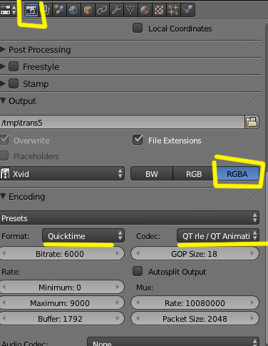

    Estoy realizando una animación estop otion y quiero agragar efectos de fuego y humo, la pregunta es como coloco la animación de Blender a un editor como avsvide editor (superponer) o eliminar el word o que sea transparente.

    No entiendo muy bien la forma en que quieres hacerlo.
    Lo que puedes hacer es importar el video a Blender y mezclarlo con los efectos de humo o fuego.

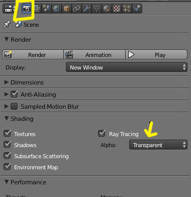

    O por lo que entiendo quieres exportar los efectos de humo o fuego en un formato de película con el fondo transparente?
    Si es eso segundo, sé que se puede hacer con el formato QuickTime y el QT/Animación con el fondo transparente activado.

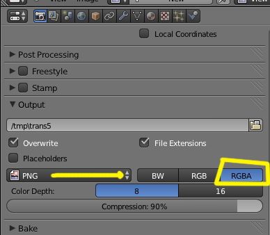

    O si guardas la secuencia de animación en imágenes, con la extensión (*.png) o TGA con el Alpha activada.
