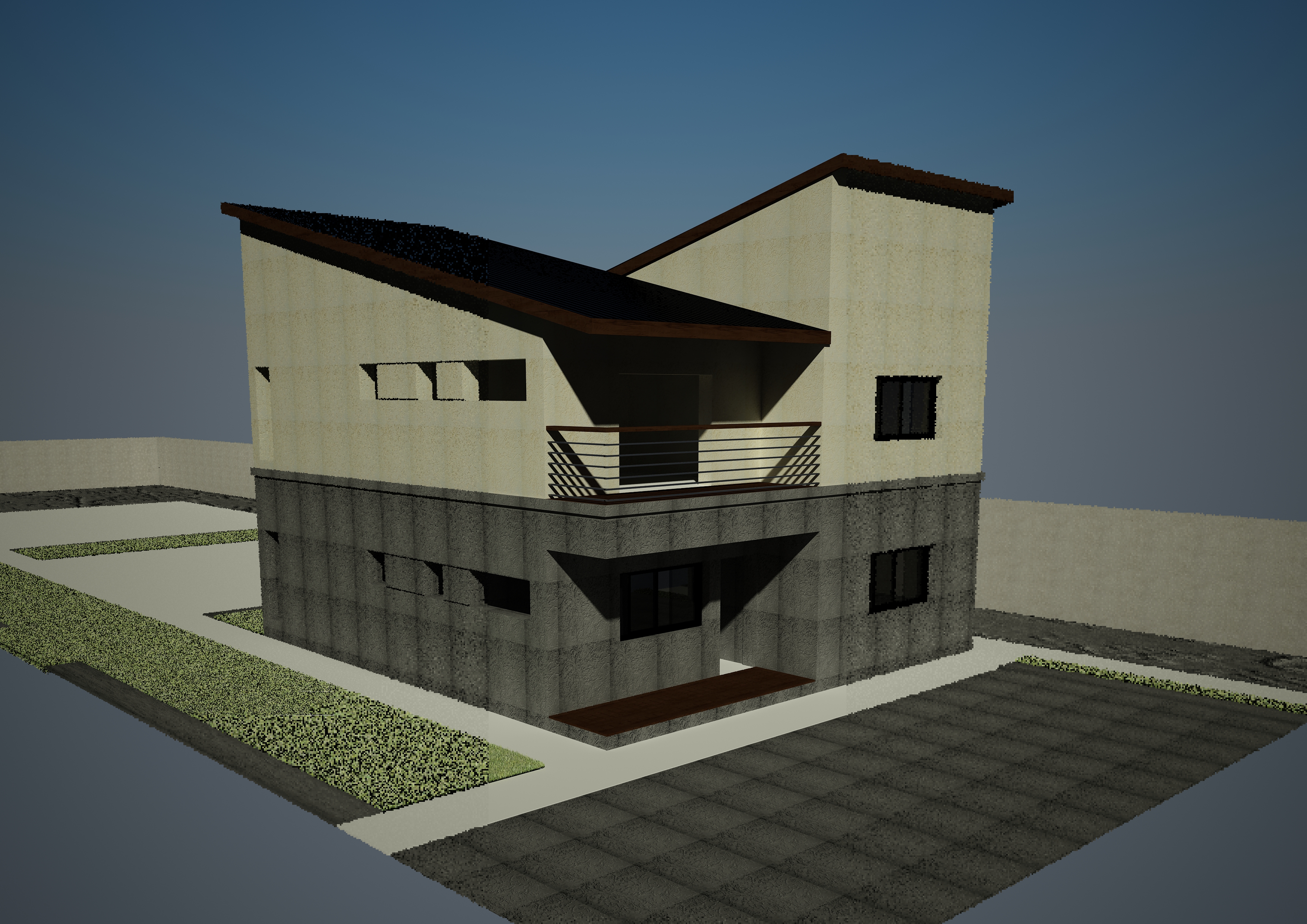

    Coloqué la luz Vray light en la ventana al lado del acceso, debajo del balcón, con el mismo tamaño de la ventana y pareciera como que no hay nada. Me está quedando un desastre, incluso la textura me sale duplicada, es el primer render que hago. Gracias.

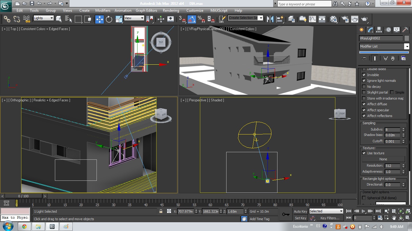

    Puedes subrir una captura (usa tecla imp pantalla, lo pegas en Paint y guardas en (*.jpg), no un render a medias,) en la que se vea la Vray Light y sus parámetros, gracias. Creo que la posición del sol no favorece mucho, en mi opinión.

    ahí esta la Vray light.

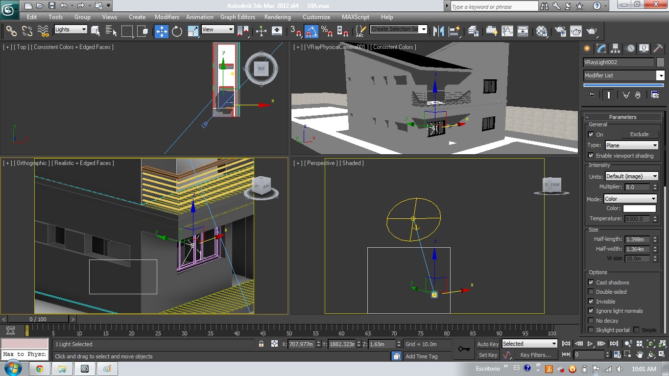

    Ahí va otra.

    Bueno, la luz esta relativamente bien, generalmente se coloca por fuera de la ventana. El ángulo de la cámara esta hacia un punto en la sala en la qué no hay iluminación. La luz Vray esta iluminando a la pared del frente de esta, por eso que no se ve el interior, además son ventanas pequeñas. Creo que para una vista de día se vería de esa manera en la vida real. Se debe ver el reflejo del exterior, tal cómo se muestra en tu imagen.
