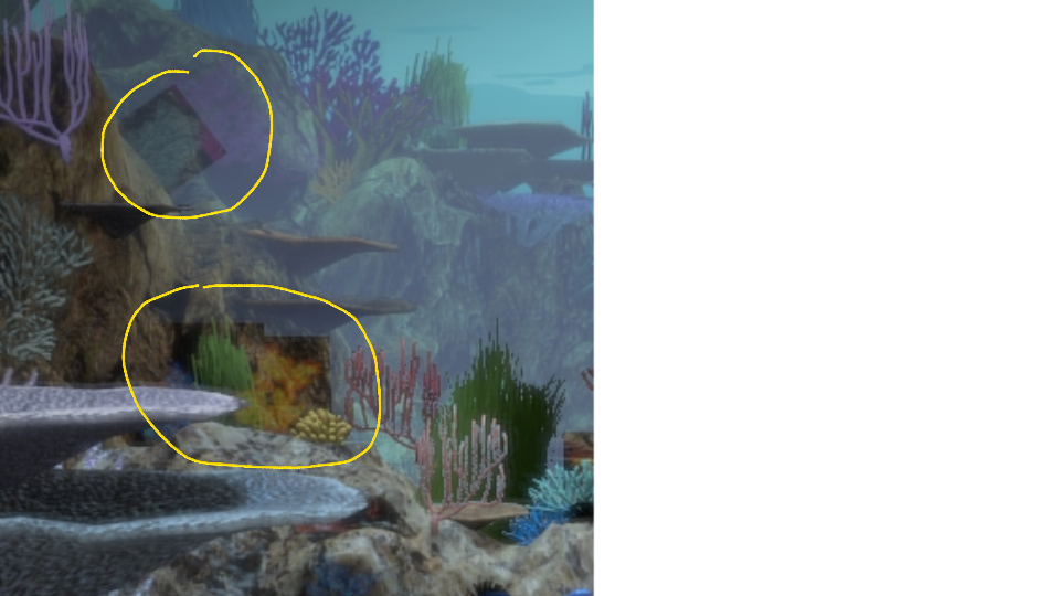

    Hola a todos. Tengo una duda qué no sé cómo resolver. Tengo un plano simple texturizado con la imagen de un coral, y el fondo del mismo transparente. Mi problema viene cuando añado nodos de composición a la imagen, concretamente el de desenfoque y niebla. A través del plano no se respetan sus efectos. Dejo una imagen para qué sepáis de que hablo.
    Si alguien sabe cómo puedo solucionarlo se lo agradecería. Saludos.

    Supongo que tienes las texturas esas con TRANSPARENT, prueba con RAYTRACE a ver si se comporta igual.
    La luz también influye; si le pones color a la luz, se notaran los cambios de color en la parte transparente.

    He probado a poner RayTrace en vez de Transparent, pero de momento no he conseguido nada. Voy a jugar un poco con los valores del Fallof, IOR, a ver si logro solucionarlo.
    Gracias.
