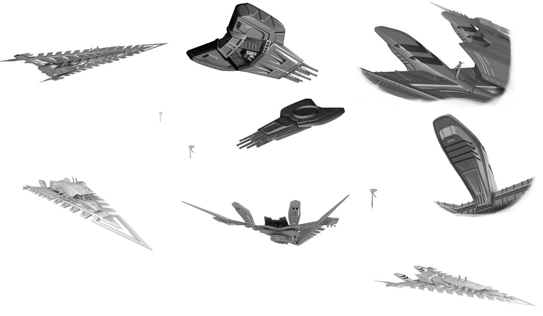

Una de las cosas en las que he estado principalmente interesado en desarrollar, es la apariencia del universo XTIN. En los últimos años, me ha decepcionado mucho el trabajo de diseño hecho en las películas. Aunque el proyecto XTIN no dispone de la mano de obra para construir modelos muy complejos, siento que podemos tener la ventaja de tener un estilo único y diseños que son superiores en sus formas en general (si no en sus detalles).
Normalmente, yo hago docenas de bocetos cutres hasta conseguir la forma global de un diseño aceptable. Los detalles son fáciles, empezar con una forma atractiva es lo difícil. Por suerte que ésta ya la tenía en mí cabeza.

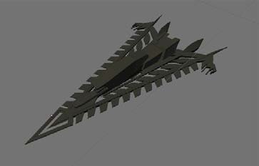

Después de esto, pasé todos los diseños al modelador, Zach Goldstein. Le propuse hacer primero una versión más basta del modelo, de esta manera yo podría comprobar las proporciones antes de que él lo detallara. Esto ayuda a ver de cuantas maneras puede ser interpretado cualquier concepto del diseño.
Nombre: Extinction-Level-Event-blender-3.jpg
Visitas: 352
Tamaño: 5.6 KB
Después de unos pocos cambios, devolví un modelo de baja resolución a Zach, para él modelado final. Mientras tanto, Zach me pedía más conceptos, que yo le suministraba a través de capturas de pantalla de sus modelos, a las que les iba pintando los detalles.

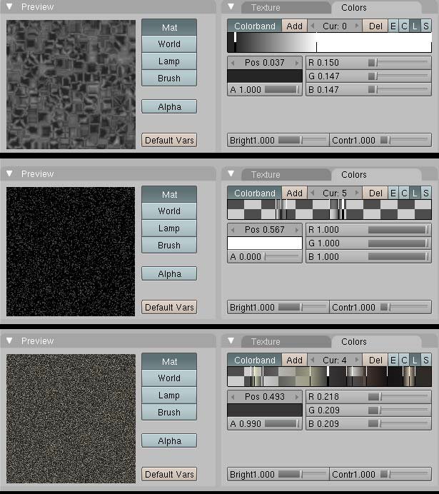

La texturización y los materiales han sido un gran problema para él proyecto XTIN. Mientras no ha habido problemas para encontrar modeladores, nadie quiere texturizar. Ya qué yo soy el único artista en texturas, he terminado por usar texturas procedurales tanto como ha sido posible. Puedes descargar un ejemplo del modelo aquí. Gunboat shader.blend.
Nombre: Extinction-Level-Event-blender-5.jpg
Visitas: 443
Tamaño: 93.9 KB
El problema con las texturas procedurales es la carencia de detalles en determinadas zonas, como la suciedad que se acumula en los rincones, o los bordes desgastados de los paneles.
La solución que encontré a este problema, es el uso de una máscara para capas adicionales de texturas procedurales de suciedad. El mapeado UV generalmente consume mucho tiempo, pero en este caso no era necesario eliminar la distorsión de la textura. Todos los detalles visibles de suciedad provienen de las texturas procedurales, las cuales no se distorsionan, aunque la máscara qué controla dónde la suciedad aparece, se estire y distorsione. Yo usé Unwrap (smart projections) para generar rápidamente las coordenadas UV de las secciones de mi cañonero.

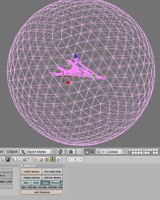

Automáticamente generé mis máscaras de suciedad, puse cada sección en un emisor esférico y les di una pasada rápida de oclusión ambiental. No es necesario dejar que haga el cálculo entero, con unos pocos segundos bastara.

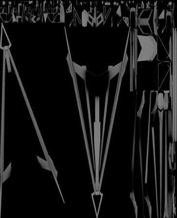

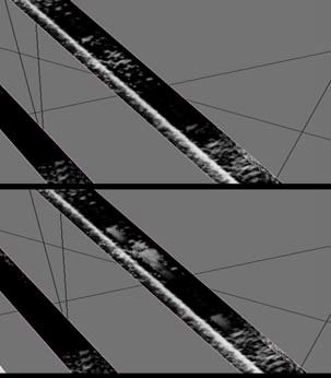

Con una nueva imagen aplicada al objeto, (en el editor UV/Image), usé las opciones bake en la sección del render, para extraer la información AO para la textura.
Nombre: Extinction-Level-Event-blender-8.jpg
Visitas: 338
Tamaño: 7.5 KB
Nombre: Extinction-Level-Event-blender-9.jpg
Visitas: 357
Tamaño: 23.3 KB

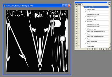

Estamos en el principio - no hay suficiente contraste. El siguiente paso es llevar la textura AO a Adobe Photoshop/GIMP, incrementar el contraste y mejorar las áreas de sombra/suciedad. Esto es un proceso que requeriría su propio tutorial.

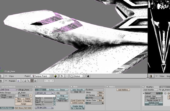

El último paso era usar textura pintada (Texture Paint) para una edición final de la textura AO, y para añadir áreas de suciedad adicionales.
Nombre: Extinction-Level-Event-blender-11.jpg
Visitas: 392
Tamaño: 43.4 KB
La herramienta smear (emborronar) es útil para crear los rayones de suciedad creados por el viento.

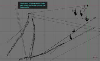

El escalado es un problema en el proyecto XTIN, para él que no parece haber una buena solución. Entre los valores de clip start de la lámpara spot y clip end de la cámara, no es posible tener objetos con tamaños que vayan desde personas hasta pirámides en una sola escala. Los combates aéreos entre naves capitolinas, se desvanecen más allá de los límites de los planos de corte.
Las caras no pueden ser iluminadas por los paneles, ya que el inicio del recorte para la lámpara esta al otro lado de la cabeza.
Para esta escena, fui capaz de solucionar el problema, reduciendo la escala de las cosas que estarían lejos, y situandolas más cerca de lo que deberían estar.
Nombre: Extinction-Level-Event-blender-13.jpg
Visitas: 347
Tamaño: 8.1 KB
Como es una imagen estática, pues la solución es valida. Pero si fuera una animación, con los dragones descendiendo en picado a lo lejos, y su color afectado por la bruma atmosférica, pues no funcionaría.
