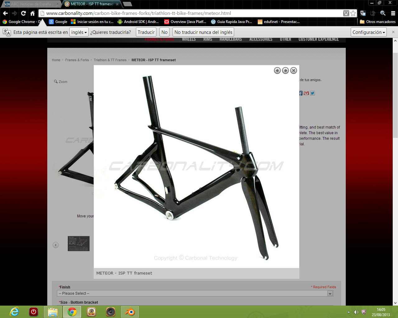

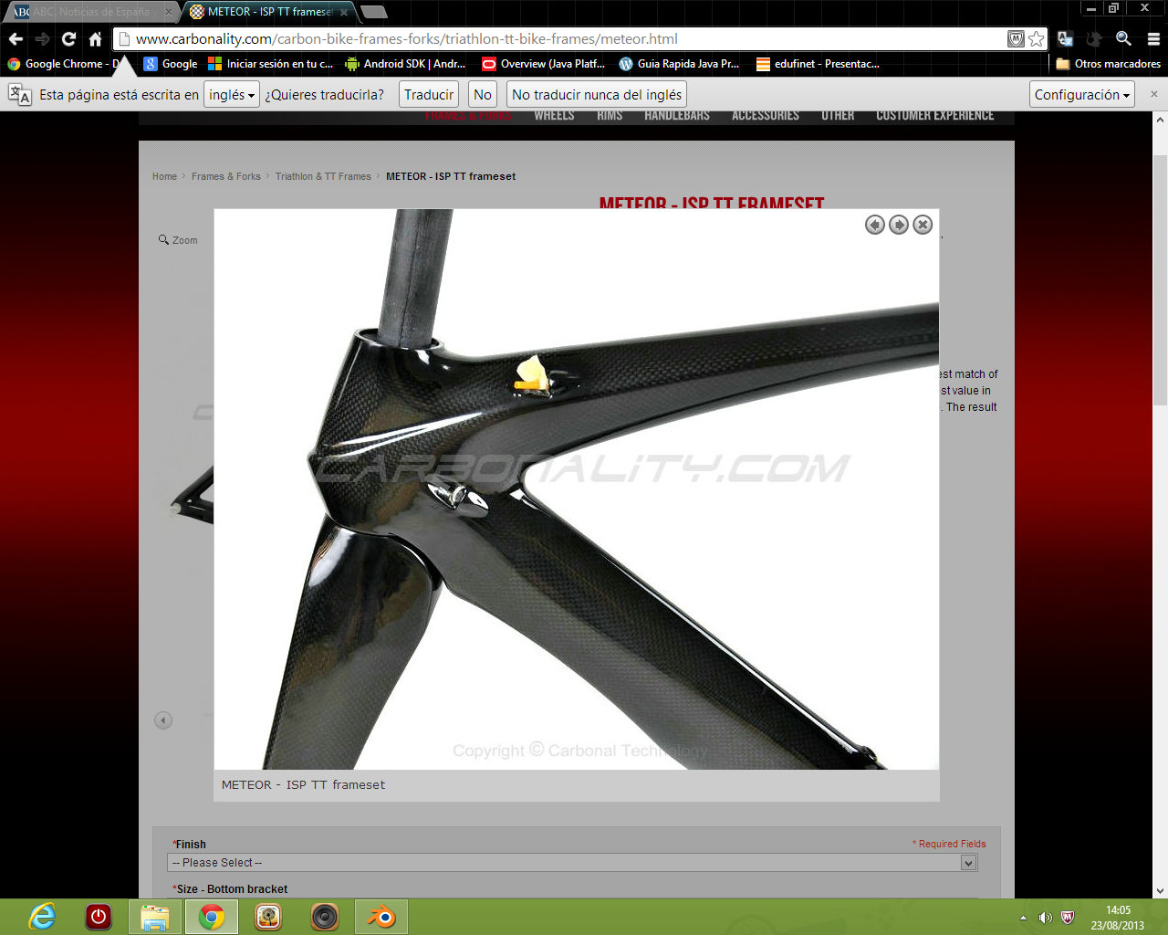

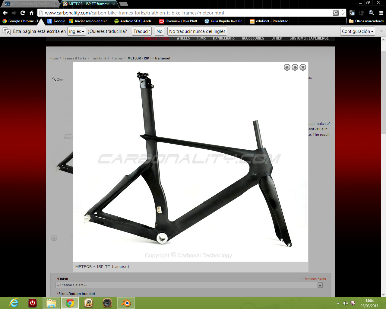

    Hola, vuelvo a retomar el modelado de un cuadro de bici, anteriormente lo hice usando un cubo como comienzo.
    Ahora quiero ensayar la posibilidad de hacerlo mediante curvas de Bézier, sobre todo con la intención de poder marcar las diferentes líneas de forma. Aunque he hecho cosas ya con curvas de Bézier me está costando averiguar cómo hacer este modelado.
    Subo un par de fotografías del cuadro a modelar junto con el inicio desde el que pretendo modelar para qué me indiquéis como debo seguir para lograr la forma del cuadro.

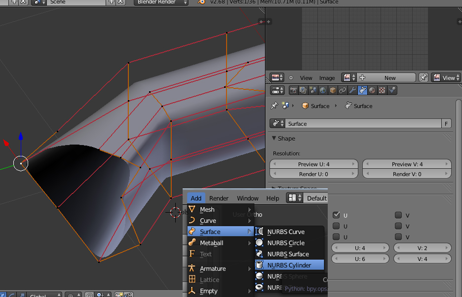

    Yo creo que eso con Curve Bézier no se puede hacer o sería bastante difícil.
    Tal vez debería mira con NURBS
    Añade un objeto a la escena de tipo NURBS desde. Add > Surface > NURBS > Cilinder.
    Eso te crea un cilindro que puedes modificar tirando de los vértices y extrudiendo como si fuera una malla, pero la verdad es que no tengo práctica con ese tipo de modelado y no sé si se podrá luego hacer luego una separación en V o Y o vas que tener que convertirlo a malla por último.
