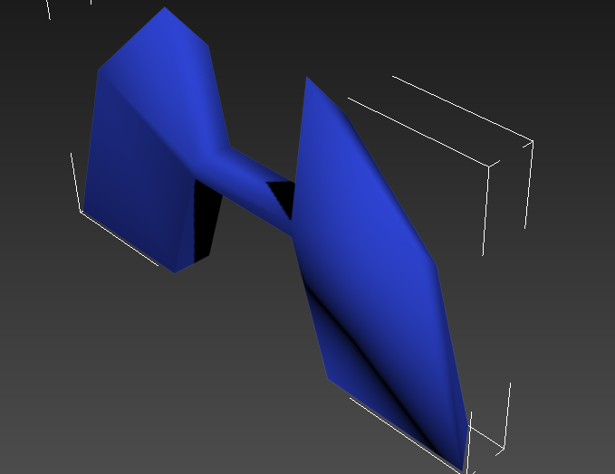

    Buenas tengo una duda y quisiera resolverla.

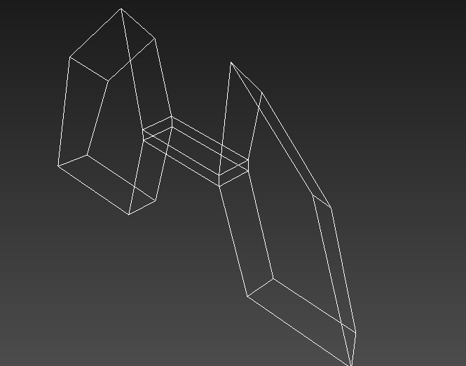

    Adjunto imagen del modelo de un pecho de un robot en el cual en el lado derecho se ve una línea negra como si un objeto estuibiera tapando la lauz y del lado izkierdo se ve cruzar una línea como si hubiera un Edge cuando de hecho no lo ahy también adjunto el wireframe.
    El problema lo solucioné obviamente rehaciendo el modelo dado que no es un modelo que requiera mucho tiempo para realizarlo, pero quisiera poder saber cómo arreglar estos detalles para cuando haga un modelo mayor y me suceda lo mismo y no tenga la suerte de hacerlo rápido o fácil.
    El problema de la sombra creo que debido a algo enlos vertex pero no estoy seguro en otras veces lo arreglado borrando el punto y colcando otro, pero esta vez revice todo los puntos a modo de experiencia y nada están todos los puntos bien.

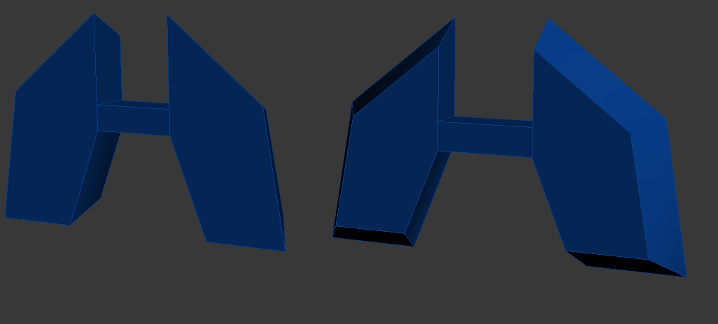

    Bienvenido.
    Esa mancha se forma debido a qué todos los polígonos del área tienen un mismo smoothing group, puedes solucionarlo colocando distintos smoothing groups en las áreas que necesitas que tengan una suavizado independiente del resto de la malla.
    Smoothing groups..

    Bienvenido, esa mancha se forma debido a que todos los polígonos del área tienen un mismo smoothing group, puedes solucionarlo colocando distintos smoothing groups en las áreas que necesitas que tengan una suavizado independiente del resto de la malla.
    smoothing groups..
    Muchas gracias por tu ayuda ahora paso por tu blog ha devolverte el favorpodrías ver la línea de la izkierda que parece un línea que cruza como si dos puntos estuvieran unidos si savez lo que es espero tú repuesta y lamente hacerte perder el tiempo. Gracias.
