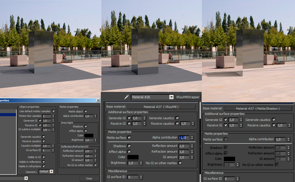

    Hola a todos, Haciendo unas pruebas para un trabajo me encontré con este problema, buscando en Google seguí varios tutoriales sobre el material matte y no he conseguido buenos resultados, si alguien me puede ayudar, adjunto una imagen de las pruebas que he hecho, lo que pretendo hacer es un objeto 100% reflectante y ponerle un suelo que se transparente (matte) recibiendo las sombras, pero no funciona. En la primera prueba usé para él suelo el Vray properties y se ve el suelo oscuro no se trasparenta; en el segundo lo hice con el VrayMtlWrapper con Base material un VrayMtl normal y tampoco funciona y el tercero el suelo tiene un material VrayMtlWrapper con Base material un Matte/Shadow y si se trasparenta viéndose la sobra, pero el reflejo del cubo se ve la imagen de fondo. Para la reflexión he usado un HDRi en un domelight.

ID: 186398 Muchas gracias por la ayuda qué me puedan dar.

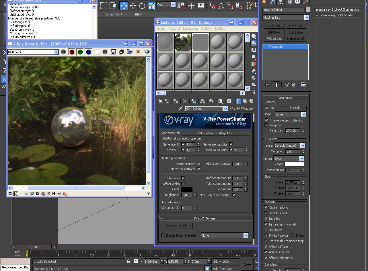

    Ayuda con material matte en Vray
    Hola. No tengo mucha experiencia con montajes, pero prueba poniendo la dome light en invisible y poniendo el HDRI en environment.
    Te paso una captura qué he realizado para refrescar conocimientos. Saludos.
