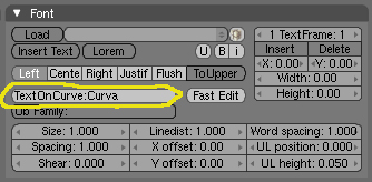

Luego seleccionamos el texto en Object Mode.
Presionamos F9 y en la ventana Font introducimos el nombre de la curva en TextOnCurve:Curva.

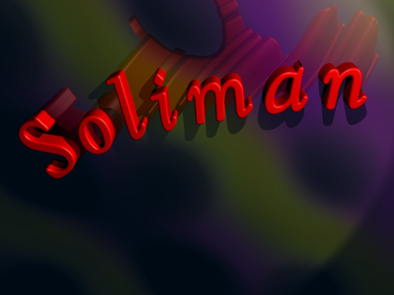

Cuando seleccionemos el texto se inclinara como la curva.

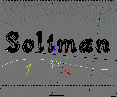

Si Subdivides la Curve puedes crear efectos diferentes estirando de los vértices.
La línea de color lila es la CURVE subdividida y remodelada.
