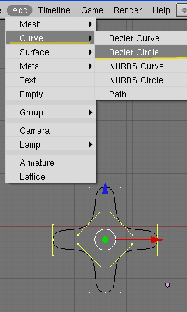

Vamos a trabajar con tres objetos. La primera es un Bézier Circle, el cual subdividimos W>Subdivide para qué quede con ocho vértices. Luego seleccionamos 4 vértices separados y los juntamos con S. Cambiamos a Object Mode y presionamos N para cambiarle el nombre. Le vamos a poner Estrella.
Nombre:  Taper01.jpg
Visitas: 3965
Tamaño: 67.3 KB

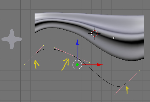

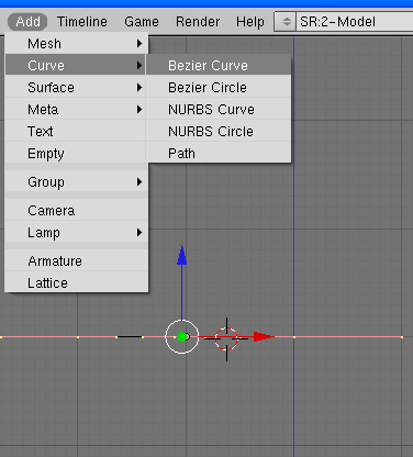

La segunda es una Curve>Bézier Curve. Y la vamos a llamar Linea.
Nombre:  Taper02.jpg
Visitas: 3936
Tamaño: 55.7 KB

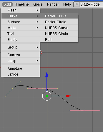

La tercera es otra Curve>Bézier Curve la cual vamos a colocar de forma qué quede recta. Y la vamos a llamar Base.
Nombre:  Taper03.jpg
Visitas: 3622
Tamaño: 71.8 KB

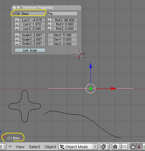

Los tres objetos en pantalla quedarán más o menos así.
Nombre:  Taper04.jpg
Visitas: 3658
Tamaño: 73.2 KB

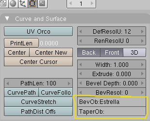

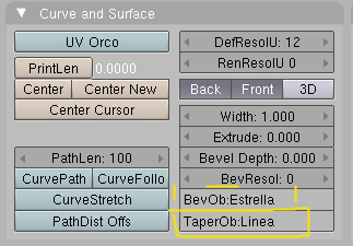

Seleccionamos la línea llamada Base presionamos F9 y en la ventana Curve and Surface en BevOb: escribimos el nombre de Estrella.
Nombre:  Taper08.jpg
Visitas: 3359
Tamaño: 65.4 KB

Seleccionamos la línea llamada Base presionamos F9 y en la ventana Curve and Surface en TaperOb: escribimos el nombre de Linea.
Nombre:  Taper10.jpg
Visitas: 3318
Tamaño: 63.9 KB

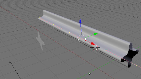

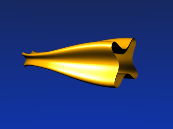

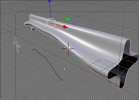

Ahora si seleccionamos la curva llamada Línea, por ejemplo, y la vamos moviendo, veremos cómo se va modificando también el objeto. Lo mismo si modificamos la Bézier llamada Estrella.
Nombre:  Taper12.jpg
Visitas: 4280
Tamaño: 58.2 KB

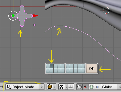

Para qué no nos molesten las curvas Estrella y Línea, lo que podemos hacer es: Seleccionarlas y presionar la letra M y seleccionar el Layer segundo, y las mandamos allí para qué no molesten, presionando OK.
