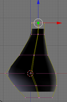

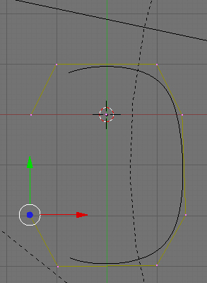

Desde vista superior (7) creamos una curva con Surface>NURBS>Curve. No CONFUNDIR con Curve NURBS>Curve.
Luego seleccionando el último vértice y presionando el botón CTRL+BIR (botón izquierdo ratón) creamos una forma como en la segunda imagen.

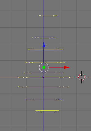

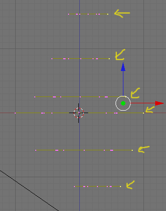

Una vez tenemos la primera forma solo hay que duplicarla, moverla de posición y reducirle el tamaño con S y repetir la misma operación varias veces. Luego cambiando a vista frontal podemos mover los diferentes círculos creados más o menos como en la imagen siguiente. Luego solo tienes que seleccionar un vértice de cada sitio y presionar F para qué se cree el objeto.

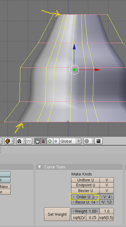

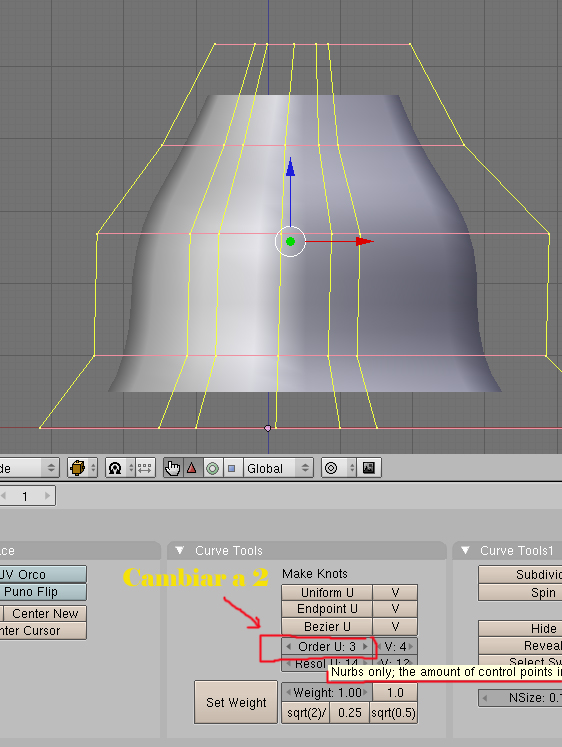

Si se quiere ajustar un poco el objeto a los bordes, presionar el botón Order en el lado izquierdo, para bajarlo a 2 como en la imagen.
Nombre: Order.jpg
Visitas: 1112
Tamaño: 192.1 KB
Y te quedará más ajustado.

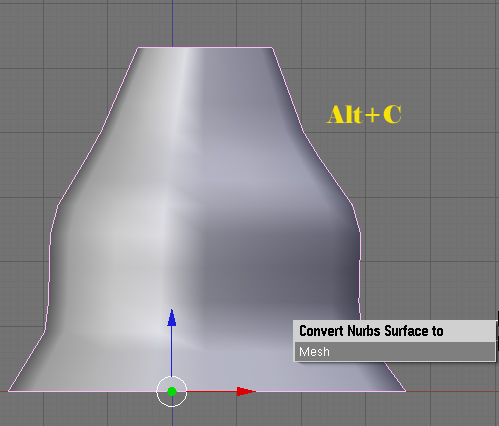

Si lo queréis pasar a malla (Mesh) solo tenéis que presionar Alt+C y Convert Nurbs Surface to. Pero recordar que quedará mucho más cuadriculado, no tan suave.
