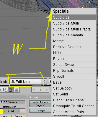

Cuando estamos trabajando con un objeto, una de las opciones que tenemos para modificarlo es la subdivisión. Voy a intentar explicar una de las formas en que se puede hacer.
Voy a utilizar la función (Specials) que se consigue presionando la tecla W solo cuando estamos en Edit Mode.
Nombre: w01.jpg
Visitas: 3252
Tamaño: 88.9 KB
Voy a tratar las cuatro primeras, pues tienen muy poca diferencia. (Subdivide), (Subdivide Multi). (Subdivide Multi Fractal) y (Subdivide Smott).

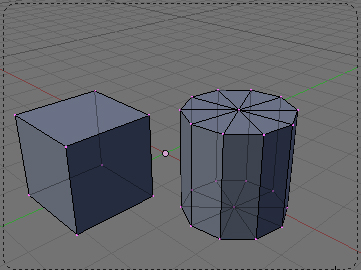

Vamos a partir de una imagen con un cubo y un cilindro, para poder apreciar la diferencia al aplicar la subdivisión.
Escena principal.

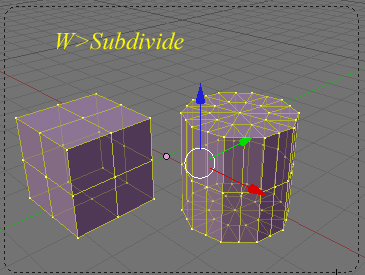

En la primera prueba voy a seleccionar todos los vértices y presionar W y elegir Subdivide.
Escena con Subdivide.
Nombre: w03.jpg
Visitas: 2926
Tamaño: 95.5 KB

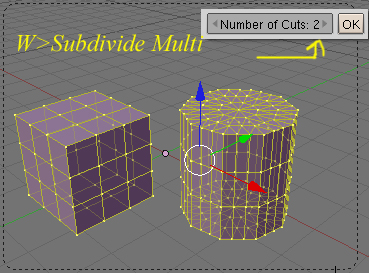

Partiendo de la escena principal a la siguiente le aplico Subdivide Multi con un valor de 2 (se puede variar a las veces por las que desees subdividir).
Nombre: w04.jpg
Visitas: 2415
Tamaño: 109.6 KB

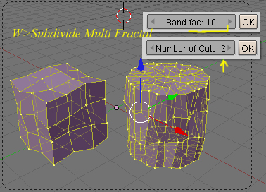

Una de Multi Fractal con valor de corte 2 y una distorsión de las caras de 10.

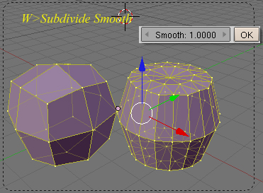

Y por último Subdivide Smooth, que suaviza o redondea un poco las formas.
Nombre: w06.jpg
Visitas: 2535
Tamaño: 102.7 KB

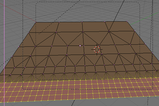

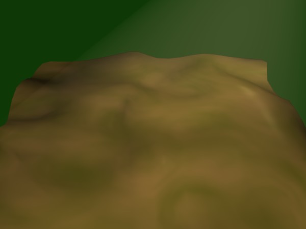

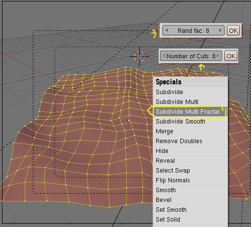

Una muestra de para lo que se puede utilizar es, por ejemplo, un suelo. Voy a utilizar un Subdivide Multi Fractal con valor de Cuts 8 y Rand 8.
Nombre: w07.jpg
Visitas: 2291
Tamaño: 200.6 KB
Nombre: w08.jpg
Visitas: 2178
Tamaño: 13.6 KB
