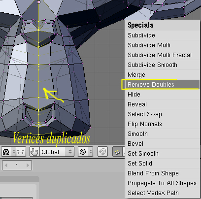

Specials - W -Remove Doubles: Sirve para eliminar los vértices duplicados.
Tutorial creado por Soliman.

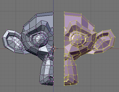

A veces es más fácil trabajar con una mitad del modelo, luego duplicarlo en espejo y unir los vértices centrales.
Esa es una de las funciones de Remouve doubles.

En esta imagen tenemos un ejemplo. Dos mitades reflejadas y las vamos a juntar y quitar los vértices centrales.

Los unimos lo máximo posible y seleccionamos los vértices centrales y presionamos W y Remouve Doubles.
Si todo ha ido bien nos indicara la cantidad de vértices que ha eliminado.
