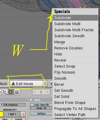

Hide y Reveal es lo mismo que si presionamos la tecla H o su contraria ALT+H. Solo hay que presionar la tecla W estando en Edit Mode.

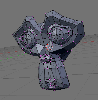

Lo que se consigue con esto es que tanto si seleccionamos el objeto entero o un grupo de sus vértices, estos desaparecen y podemos trabajar sin que nos estorben.
Un ejemplo sería qué tuviésemos que modificar unos vértices de una cara y que los vértices del fondo, nos puedan hacer equivocar.

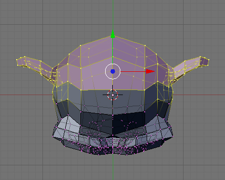

Si presionamos Hide los vértices seleccionados desaparecen.
Nombre:  w11.jpg
Visitas: 518
Tamaño: 87.3 KB
Ahora ya se pueden seleccionar vértices sin que se mezclen con los del fondo. Y si seleccionamos Reveal vuelven a aparecer.
