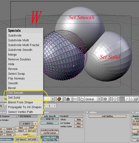

Cuando creamos un objeto, en concreto una esfera o algo esférico, siempre se marcan los lados y no sale perfectamente redondo.
Para eso tenemos la herramienta Set Smooth que suaviza los lados y da una forma más esférica al objeto.
La forma más simple es viendo una imagen.
Nombre: w12.jpg

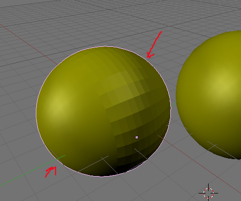

Si estando en Edit Mode presionamos la tecla W y seleccionamos Set Smooth, el objeto se alisa; y lo contrario si presionamos Set Solid, pues vuelve a quedar como estaba al principio. Es exactamente igual que los botones que tenemos en F9>Links and Materials. La única diferencia es que en modo edición, podemos seleccionar un grupo de vértices y hacer el suavizado sobre ellos sin que afecte al resto de los vértices.
Nombre: w13.jpg
