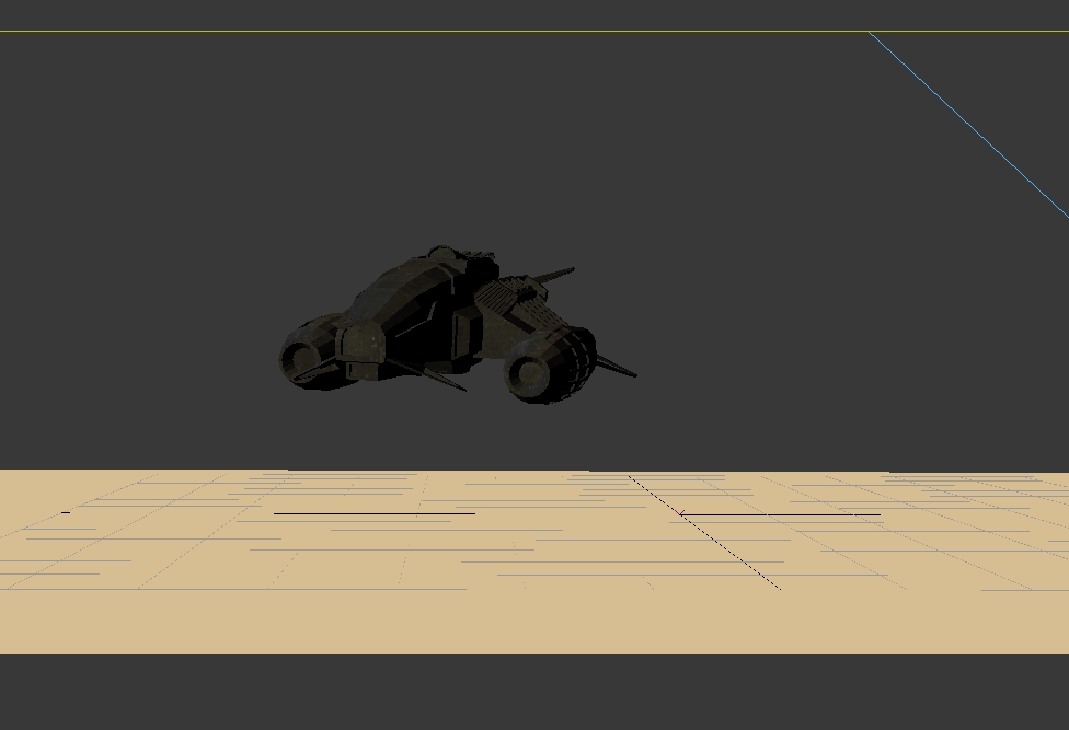

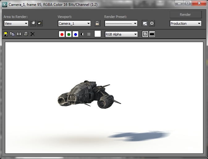

    He hecho un render con una nave espacial y un plano para qué reciba sombras (al plano le he aplicado VraymtlWrapper) para que no se vea el plano en el render.

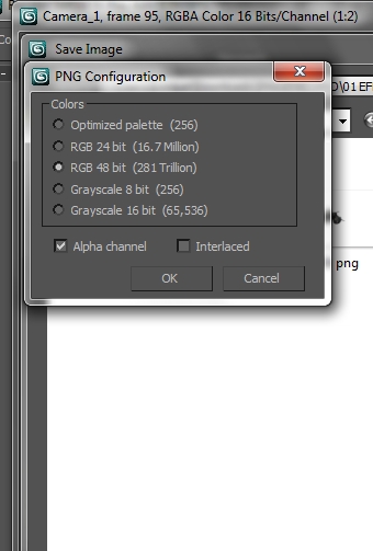

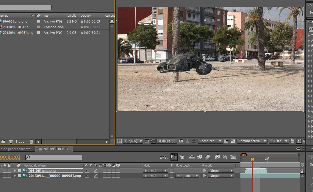

    Al renderizar la escena y guardarla en. TGA o. (*.png) para una integración, en la imagen guardada si aparecen sombras, pero al ponerlo en After Effects las sombras no me aparecen (lo demás si).
    ¿Sabéis porqué pasa esto?
    Os dejo imágenes de lo que resulta y de los parámetros que coloco al guardar la imagen. Gracias.

    Después de mil pruebas, un paseo para no destrozar el ordenador y otras mil pruebas después, creo que he hallado el error que cometia.
    En las opciones del material no pinchaba la opción affect alpha. Seguiré probando para asegurar esto. Gracias.
