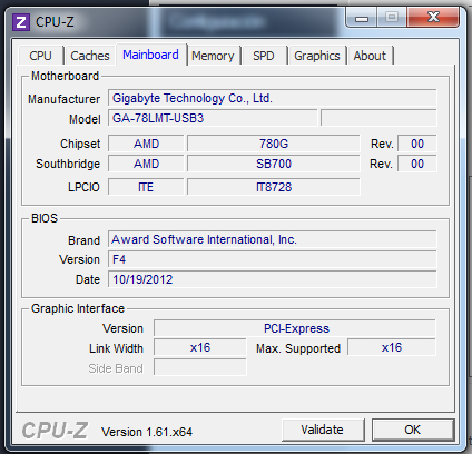

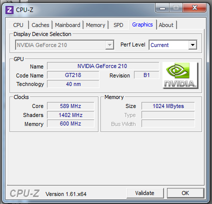

    Hola, estoy planeando comprar una tarjeta de vídeo la Quadro K2000D, pero quisiera saber si es posible que me ayude a renderizar más velozmente en After Effects, mi plan es actualizar mi PC, renderizaria con GPU, empezaría por comprar esta tarjeta, y ya después me concentraría en las demás piezas placa, procesador, Ram etc, pero de momento solo me alcanza para esta tarjeta, me dijeron que para él 3D Max si me ayudaría en cuestión de velocidad, pero en el After no sé si me ayudaría y es mi principal preocupación, y en caso de que si me ayude quisiera saber lo que tengo que hacer para hacer que mi PC renderice con el GPU, en lugar de el CPU.
    Dejo las características de mi PC:

    Ok muchas gracias por toda esta ayuda, mira esto es lo que tengo:
    Fuente de alimentación: FUTURE VISION modelo ATX-500W.
    La mobo es como ya había dicho: Gigabyte GA-78LMT-USB3.
    La Ram es una ADATA de 8gb, aunque sé que es un desperdicio ponerle una de 8 teniendo la mobo que tengo.
    La gráfica es una : Nvidia GeForce 210 GT218 Core 405 Mhz.
    El procesador es un AMD Atlhon I X 3 455 3 Cores.
    Y mi gabinete, quisiera poner también cual es, o sus medidas, pero no sé cómo ver aquello y no conservo caja ni manual ni nada de el.
    En cuanto al precio de la qué dices es mejor de lo que pensé mira esta es la qué encontré:
    [LINK]http://www.latienducha.com/gr%C3%A1f...8mb-gddr5.html[/LINK].
    No sé si subiría demasiado por el envió, pero se ve muy conveniente, aunque no sé si le quedaría a mi mobo ni que tanta velocidad obtendría o si podría después cambiar mi mobo y me seguiría funcionando esa tarjeta.
